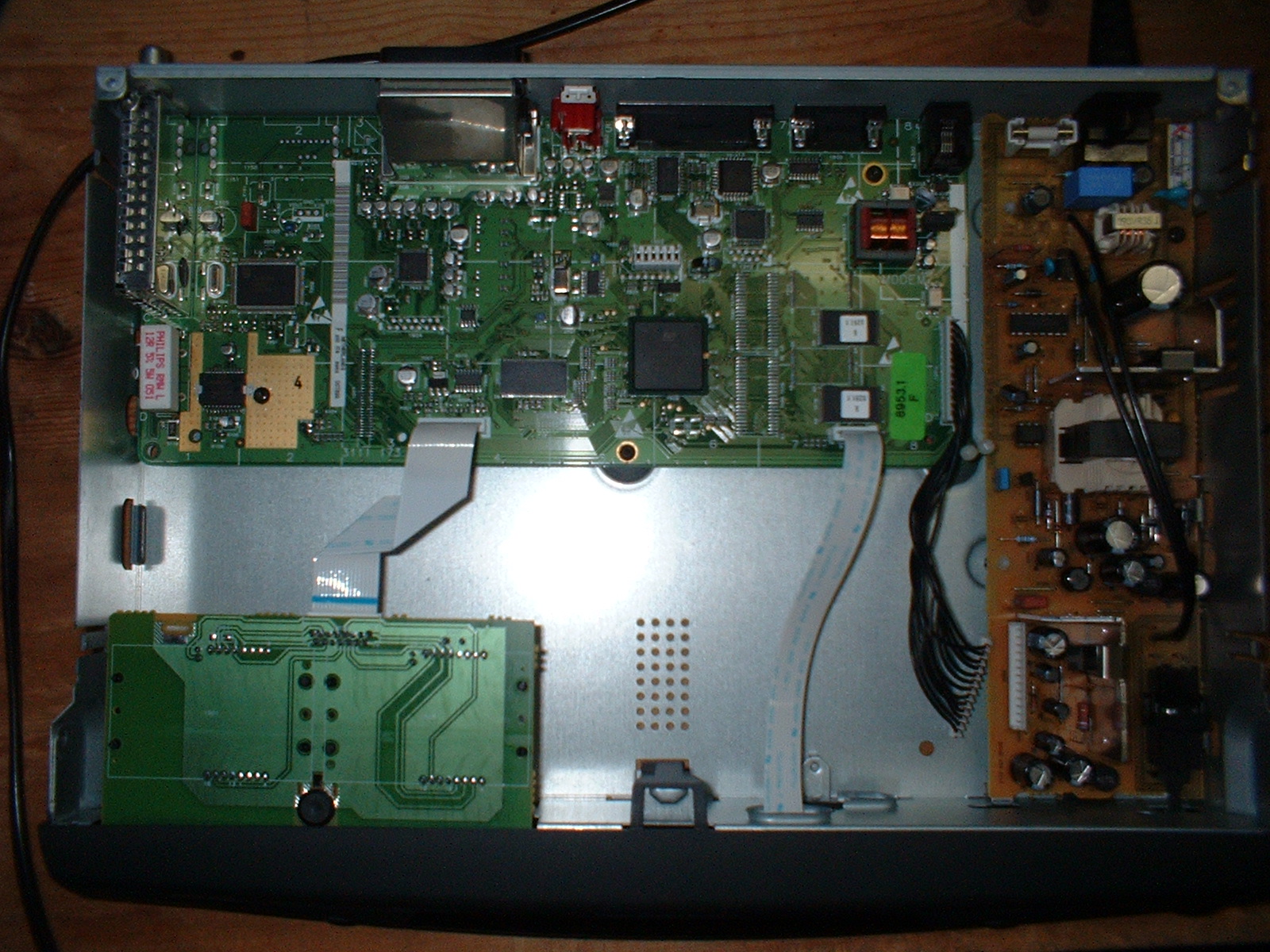

Steve Geplaatst: 22 juli 2004 Geplaatst: 22 juli 2004 nee uit de voeding van de receiver. brandt wel het st/by lampje of doet de ontvanger helemaal niets meer ?
Gast Geplaatst: 22 juli 2004 Geplaatst: 22 juli 2004 Citaat: nee uit de voeding van de receiver. brandt wel het st/by lampje of doet de ontvanger helemaal niets meer ? De display is volledig donker. Moet ik voor dat st-by lampje de reciever openmaken? Van buiten zie ik niets meer branden.

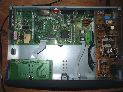

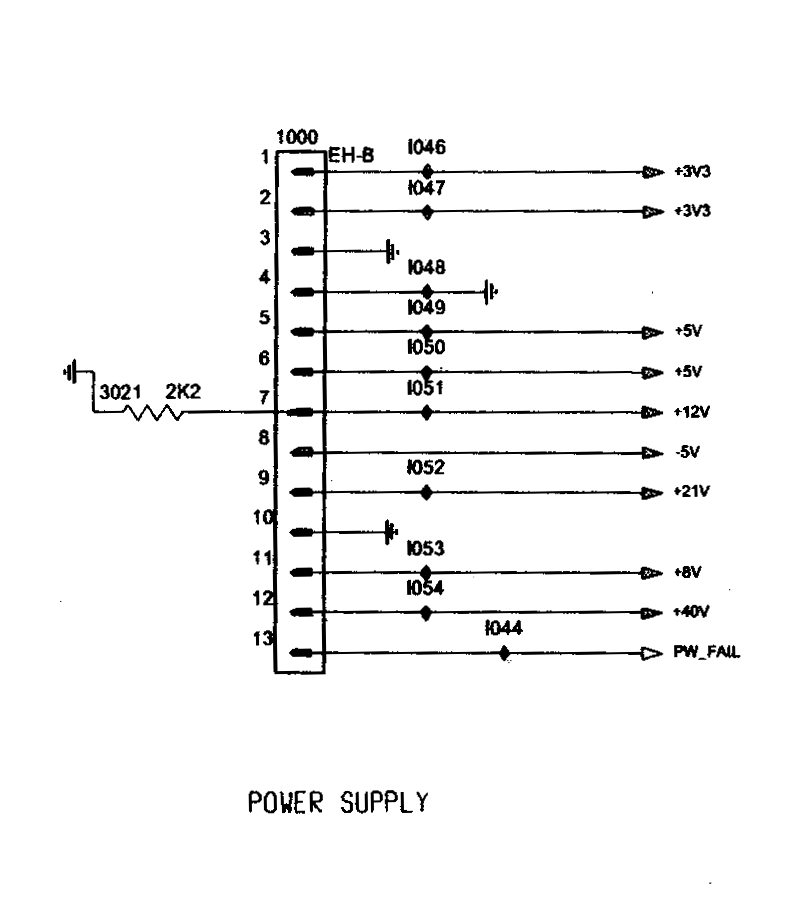

Steve Geplaatst: 22 juli 2004 Geplaatst: 22 juli 2004 je moet gaan meten op de connector van de voedingsprint.(zie bijlage)meet je de opgegeven spanningen niet (en de zekering is goed)dan verv in de voeding C2133 = 4,7U/63V C2155 = 0,47U/63V C2122 = 100U/35V ic7145 = MC44603p walschot electronica arnhem
Gast Geplaatst: 22 juli 2004 Geplaatst: 22 juli 2004 Citaat: je moet gaan meten op de connector van de voedingsprint.(zie bijlage)meet je de opgegeven spanningen niet (en de zekering is goed)dan verv in de voeding C2133 = 4,7U/63V C2155 = 0,47U/63V C2122 = 100U/35V ic7145 = MC44603p walschot electronica arnhem Wij meten de spanningen zoals op uw schema weergegeven. Wat nu ?
Gast Geplaatst: 22 juli 2004 Geplaatst: 22 juli 2004 meestal sluiting in de dikke bruine diode rechts onderaan, kontroleer deze maar met de ohmmeter.
Gast Geplaatst: 22 juli 2004 Geplaatst: 22 juli 2004 Citaat: de diode in het cirkeltje aan de rechterkant Lijkt ok, we meten weerstand. What's next <img src="/ubbthreads/images/graemlins/kweetniet.gif" alt="" />
mr|repel Geplaatst: 22 juli 2004 Geplaatst: 22 juli 2004 diode : een weg sperren , een weg doorlaten. Voor een goede meting component aan een zijde van de print lossolderen. Greetz Mr|Repel There are 10 kinds of people in the world Those who understand binairy and those who don't
