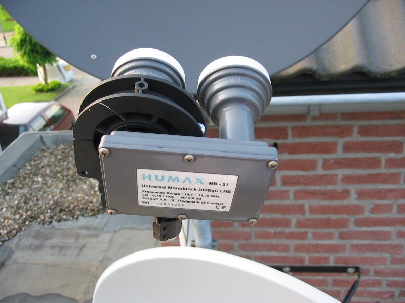

Gast Geplaatst: 14 augustus 2004 Geplaatst: 14 augustus 2004 Is het ook mogelijk om met behulp van dit apparaatje: een schotelsysteem (78 cm) te installeren waarmee ik het volgende kan: - het ontvangen van Astra + Hotbird - m.b.v. onze Topfield 4000 opnemen op de ene satelliet en kijken op de andere satelliet en alle andere combinaties (bv. kijken + opnemen op dezelfde satelliet) Specificaties van dit apparaat: "Voor het kijken van Astra en Hotbird tegelijk op 2 ontvangers. Met ingebouwde disqec switcher. LO: 2x 9,75 / 10,6 FEED: Ø 40 mm DB: 0,6 Als ik het goed begrijp is er geen Disqec meer nodig. In de omschrijving staat trouwens "voor 2 ontvangers" maar ik neem aan dat ik gewoon twee kabels in de twee tuneringangen van m'n Topfield kan pluggen. Mocht dit wel mogelijk zijn, dan ben ik nog op zoek naar een houder voor deze LNB. En natuurlijk hoor ik graag eventuele voor- en nadelen over dit idee <img src="/ubbthreads/images/graemlins/smile.gif" alt="" />

Gast Geplaatst: 15 augustus 2004 Geplaatst: 15 augustus 2004 @Tool, Zelf heb ik geen Topfield 4000 en laat die vraag daarover graag aan de specialisten om te beantwoorden. Je hebt in ieder geval geen speciale houder nodig. Je klemt gewoon 1 van de 2 lnb's in de normale houder. Meestal (bijna altijd) wordt dan die lnb op de Hotbird uitgericht. Zie ook hier <img src="/ubbthreads/images/graemlins/xyxthumbs.gif" alt="" /> Met vriendelijke groeten <img src="/ubbthreads/images/graemlins/wink.gif" alt="" /> sattaz
RobbieT Geplaatst: 15 augustus 2004 Geplaatst: 15 augustus 2004 Klopt, gewoon 1 kabel aan tuner 1 en een tweede kabel aan tuner 2. Dan voor Astra mini diseqc A (of B, weet ik niet zeker) en voor Hotbird mini diseqc B, en dat voor beide tuners instellen. Het grootste t.o.v. 2 losse twinlnb's in een twin houder met 2 losse diseqc switches is als je later wilt uitbreiden, voordeel is de prijs. CanalDigitaal, blijf met je vingers van onze opnamemogelijkheden af! Xtrend ET-9000, Samsung HD322HJ 320Gb, OpenPLi 2.1 Visiosat G4 Quadro, Astra 19.2, Hotbird 13.0, Astra 28.2, Astra 23.5

Gast Geplaatst: 16 augustus 2004 Geplaatst: 16 augustus 2004 Dus dan is mijn "boodschappenlijstje" zo compleet? - Triax-schotel 78/88 cm - Monobloc Twin - Kabels, F-connectoren etc. Graag nog advies over de grootte van de schotel, het liefst neem ik de 78 cm i.v.m. ruimte op ons balkon. Ik heb al gezocht in de search, maar krijg niet echt een definitief antwoord. Heb begrepen dat er minimaal 78 cm nodig is, maar is dat dan op het randje of is dat genoeg? In ieder geval bedankt voor jullie reacties, ben al een heel eind opgeschoten!
branco Geplaatst: 16 augustus 2004 Geplaatst: 16 augustus 2004 hallo, 78 cm is groot genoeg. Het zou in principe zelfs met 64 kunnen maar dan heb je het erg kritisch met slecht weer dus ik zou een 78 nemen. groeten Branco Als het leven een breuk was, zou je hem dan vereenvoudigen?

Gast Geplaatst: 19 augustus 2004 Geplaatst: 19 augustus 2004 Citaat: hier nog een fotootje LNB zit verkeert om? Als je VOOR de schotel staat moet de rechter LNB in de houder en dat is dan tevens de hotbird! Zo zit het toch????????????????
©TheMenk© Geplaatst: 19 augustus 2004 Geplaatst: 19 augustus 2004 normaal wel, maar dr zijn natuurlijk meerdere mogelijkheden. Hangt van je uitrichting af. Gr TheMenk
Gast Geplaatst: 19 augustus 2004 Geplaatst: 19 augustus 2004 Citaat: normaal wel, maar dr zijn natuurlijk meerdere mogelijkheden. Hangt van je uitrichting af. Gr TheMenk Leg dat eens uit als je wilt? Volgens mij is er maar 1 goede manier voor een monoblock. Als ik het verkeert heb corrigeer me a.u.b.
Gast Geplaatst: 19 augustus 2004 Geplaatst: 19 augustus 2004 ligt aan de grote van je wok bij mij werkte het prima op deze manier
Gast Geplaatst: 19 augustus 2004 Geplaatst: 19 augustus 2004 Sterker nog.. ik heb vandaag op dezelfde manier de schotel geplaatst. Werkt prima
