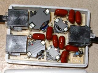

Gast Geplaatst: 20 augustus 2004 Geplaatst: 20 augustus 2004 Iemand al eens zo'n splittertje open gemaakt en eventueel iets vergelijkbaars gebouwd? De lijn komt bij mij binnen, splitst (in de kruipruimte met een kroonsteentje) naar huis- en PC kamer, en in de PC kamer staat een telefoon en 't ADSL modem. Heb maar een splittertje in de PC kamer, dus de telefoon in de huiskamer kraakt nu nogal. KPN vraagt 29 euro voor zo'n filtertje (belachelijk - mijn 5 poorts netwerkswitch kostte vijf euro minder). Volgens mij kan ik wel een filtertje maken met een spoeltje en een condensatortje. Ik heb absoluut geen zin om draden te gaan trekken of veranderen... Iemand al zoiets gefabriekt of moet ik toch de kruipruimte in?
Gast Geplaatst: 20 augustus 2004 Geplaatst: 20 augustus 2004 Zit meer in dan ik dacht (effe gekraakt), kijk en huiver! Zo te zien een hogere orde scheiding... Boven Onder

wammeswaggel Geplaatst: 21 augustus 2004 Geplaatst: 21 augustus 2004 Zo te zien zitten er een aantal ferriet potkerntjes in. Het is beslist noodzakelijk de splitter VOOR alle aansluitingen te plaatsen: het is tenslotte HF-signaal. Je kunt je voorstellen hoeveel demping een aftakking geeft. Je zult dus echt ondergronds moeten. Tip: eventueel kun je CAT5-kabel gebruiken om de splitter aan te sluiten op je lijn. Daarmee kun je een wat langere kabel gebruiken dan een plat telefoonsnoer(20 meter ipv 5 meter). Mvg, wammes. Ik lees veel dus ik hoef niet veel te posten.

Albert_H Geplaatst: 23 augustus 2004 Geplaatst: 23 augustus 2004 Citaat: Het is gewoon LF Sjaak(k). Tot hoe ver loopt bij jou LF ? De upstream van ADSL maakt gebruik van de frequentieband van 30KHZ to 138KHz. De downstream van 138KHz tot 1MHz. Albert_H Nextwave Plus 2500SUC met Canaal Digitaal kaart en penta 1.09, PCTVsat, Skystar 2, Skystar 1 CI, Technotrend V 1.3, DEC3000, 80cm schotel met twin LNB draaibaar op een SM3D12.
