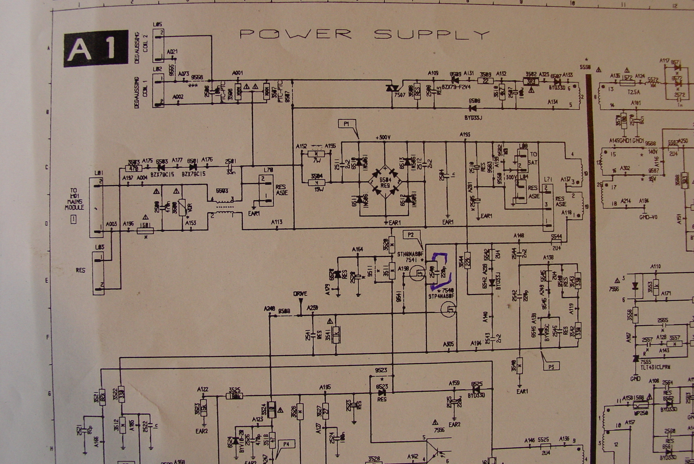

Quassi Geplaatst: 8 augustus 2008 Geplaatst: 8 augustus 2008 Ik plaats mijn berichtje maar even achter deze. Heb zelf een 25pt4503/13, die het vanavond (bij m'n ouders) heeft begeven. Condendsator 2540 van 220pF was aan de bovenkant stuk (blauw). Zekering was ook stuk. Heb 'm vervangen door 1 van 300pF. Zekering ook. Maar de zekering brand door als ik de TV aanzet. Heb het schema toegevoegd. Is 7541 stuk denken jullie? zou die de zekering laten doorbranden als ie stuk is?
Steve Geplaatst: 8 augustus 2008 Geplaatst: 8 augustus 2008 deze kan haast niet stuk zijn,de condensator heeft door het defect gaan over collector en emitter van T7541 een sluiting veroorzaakt en dan is vrijwel zeker T7540 ook stuk gegaan. ook D6513 zal wel in sluiting staan (een of meerdere van de 4 dioden,vervang ze alle 4 maar.D6510 t/m D6513) (je hebt hopelijk wel een multimeter ter beschikking ??)
Quassi Geplaatst: 8 augustus 2008 Geplaatst: 8 augustus 2008 ja ik kan met een multimeter overweg ik ga zo eens meten, dank je!
