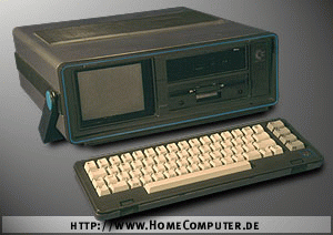

Gast Geplaatst: 26 augustus 2004 Geplaatst: 26 augustus 2004 Citaat: Leuk dan ga ik ZAXXON weer laden. M'n kinderen lopen al te roepen dat ze OERM er ook op willen. Aha, een kenner. Gelukkig heb ik nog een goed werkende SX64 in mijn bezit om al die leuke games te kunnen spelen. <img src="/ubbthreads/images/graemlins/biggthumpup.gif" alt="" />
