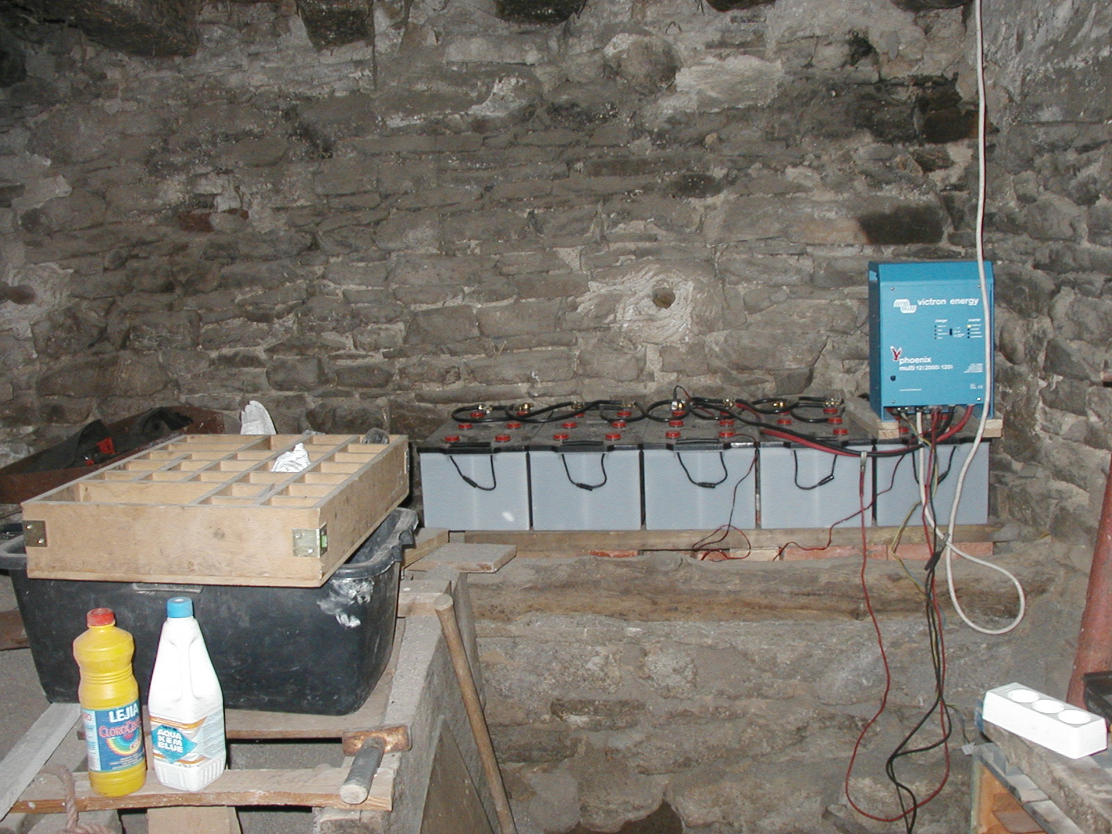

marco24 Geplaatst: 24 januari 2005 Auteur Geplaatst: 24 januari 2005 nou het heeft even geduurd hoor, en we zijn er uit vandaag naar een gespecialiseerd bedrijf in de buurt geweest en.... het word geen zonne energie dat is een dure investering die je niet terug verdiend zonnepanelen leveren vaak na een jaar nog maar 80% vermogen, en na 3 jaar moet je al aan vervangen denken , als je tenminste een goed rendement wilt halen. ook op deze plek op de aardkloot waar wij ons bevinden is het max. rendement van een meedraaiend zonnepaneel 45% in afrika etc. is dat 70% we hebben de volgede oplossing bedacht 5 accus van 210 ah 1 victron phoenix 12-220v omvormer 2000 w continu 4000 w piek in de omvormer zit meteen een ingebouwde acculader zodra de accuspanning te laag word gaat er een puls naar de agregaat en deze start op en laad de accu's bij met max 90 a als de agrregaat draait heb je 2000 wat + het vermogen van de agregaat tot je beschikking op de omvormer ( een goed moment om ook een was te draaien) een beter rendement geeft inderdaad windenergie maar voorlopig houden we het even hier op o ja het plaatsje in spanje heet: Centenera iedereen bedankt voor het meedenken
marco24 Geplaatst: 8 september 2005 Auteur Geplaatst: 8 september 2005 hier de installatie de agregaat staat buiten. tja spanje in het plaatsje Centenera. (ligt in de spaanse pireneen vlak bij Graus)

Gast Geplaatst: 9 september 2005 Geplaatst: 9 september 2005 Met 40% rendement zou die omvormer in de kelder (2000W) zo'n 5000W uit de accu's trekken en zelf 3000W opstoken om die 2000W output te halen. Ik denk dat die omvormer er dan heel anders uitgezien had... Daarom geloof ik die 90% wel. Lijkt me veel logischer.
Pionewbie Geplaatst: 9 september 2005 Geplaatst: 9 september 2005 Ik weet niet welke specificaties jij aan het bekijken bent, maar ik lees toch heel duidelijk: rendement: 93 % Nullast (W): 10 (dat is dus bij 12 Volt nog niet eens 1 Ampere)
