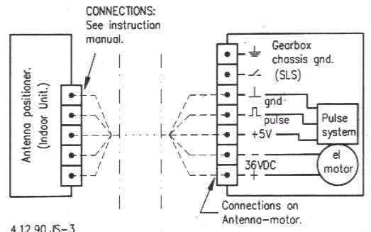

Deltastar gregorian welke moter besturings kasje
ik heb er 1 gekocht met motor maar geen kastje
<img src="/ubbthreads/images/graemlins/confused.gif" alt="" />
vbox of vbox2 en hoe gaat het uitrichten in zijn werk ??

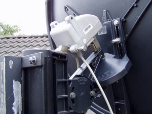

De flens ja ik weet wat je bedoeld. Ik kreeg een tip van iemand die werkt Eu..... dat sommige sat's niet exaxt H of V uitzenden en om het max er uit te halen de tussenflns in een lagerhuisje te maken en met en klein stappen motertje te draaien. zodat da signalen nog beter zijn.
Nou ja de spullen waar we de antennes mee maakten staan toch werkeloos (na de verkoop van Z.....)dus ga ik iets maken om dat te doen we blijven bezig in die hobby.

Ron, deze schotel is één van de beste, mede door de degelijke constructie <img src="/ubbthreads/images/graemlins/xyxthumbs.gif" alt="" />
Maar ook door zijn hulpreflector, is hij zeer scherp, m.a.w hij heeft een kleine openings hoek <img src="/ubbthreads/images/graemlins/laugh.gif" alt="" />
Met zijn afmeting bij mij van 90 cm, kan hij wedijveren met een "gewone" schotel van 120 cm <img src="/ubbthreads/images/graemlins/xyxthumbs.gif" alt="" />
Verder over de mechanische constructie niets dan lof, is goed gecoated, er zit na ruim 12 jaar nog geen spat roest of corrosie op <img src="/ubbthreads/images/graemlins/smile.gif" alt="" />
Ook de bevestiging van de lnb is goed hij zit op een driekantige koker die niet beweegt of doorbuigt zoals bij andere bekende schotels <img src="/ubbthreads/images/graemlins/grin.gif" alt="" />
Je moet wel een speciale lnb gebruiken met een flens, dit is te omzeilen door een beugel te maken voor een normale goedkopere lnb, maar dan verpest je de goede kwaliteit van het geheel een beetje <img src="/ubbthreads/images/graemlins/blush.gif" alt="" /> <img src="/ubbthreads/images/graemlins/anoniem.gif" alt="" />
Dus als je hem kunt kopen, of hem al hebt....dan word jij de gelukkige eigenaar van een perfecte installatie waar je zeer zuinig op moet zijn, want ze worden niet meer gemaakt <img src="/ubbthreads/images/graemlins/tongue.gif" alt="" /> <img src="/ubbthreads/images/graemlins/xyxthumbs.gif" alt="" />

Je hebt de 5 volt spanning nodig voor de sensor in de motor als je de V-Box gebruikt zul je deze open moeten draaien en kijken als er ergens 5 Volt voorhanden is.
Mogelijkheid 2 is om in de sleuf van het tandwieltje van de motor waar normaal de sensor doorheen kijkt een magneet te solderen, en een reedcontact toe te passen.
Ik heb het op deze manier opgelost door een Moteck SG 2100 op de as te moteren, voordeel is dat je nu verder kunt draaien, nadeel minder stabiel dooardat de overbrenging in de moteck niet zo stabiel is.
DB 7000 met Moteck SG 2100 / gregorian schotel 90 cm draaibaar.
Dat is onzin. Een vriend van mij heeft ook een 1.20 met een normale 36volt motor en heeft er gewoon een VBOX2 aan hangen.
Hij heeft op de ground van de pulse en op de +5V gewoon zo'n stekker netvoedingkje aangesloten. Het enige dat dient te gebeuren is dat dat lampje van de sensor 5 volt krijgt zodat de optische sensor werkt en dan werkt het dus gewoon met een VBOX.
