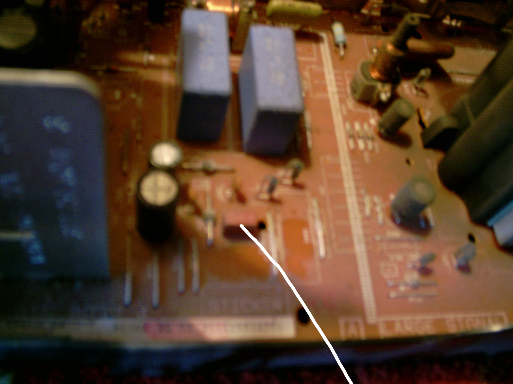

Steve Geplaatst: 10 september 2004 Geplaatst: 10 september 2004 spoor volgen van af pen 9 van de lijntrafo. dan kom je vanzelf bij pos nr1463 . mocht je geen schema hebben of kan je op internet ook geen doc vinden,dan geef je email adres maar
Steve Geplaatst: 10 september 2004 Geplaatst: 10 september 2004 heb maar even een toestel open gehaald voor een foto te maken
Gast Geplaatst: 10 september 2004 Geplaatst: 10 september 2004 steve allereerst <img src="/ubbthreads/images/graemlins/tongue.gif" alt="" />etje af wat jij allemaal doet om ons te helpen. hij draait weer als een speer en weer wat kennis erbij. bedankt!!!! dus kan weer worden gesloten dit onderwerp. <img src="/ubbthreads/images/graemlins/xyxthumbs.gif" alt="" />
