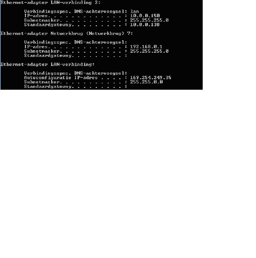

Gast Geplaatst: 9 september 2004 Geplaatst: 9 september 2004 kan iemand mij dan aan de hand van de bijlage vertellen wat voor nummers ik moet invoeren bij een netwerk. Verder is het echt niet nodig om mij te kleineren, jullie weten mischien meer van computers af, maar ik mischien meer van andere dingen.

badmuts20 Geplaatst: 9 september 2004 Geplaatst: 9 september 2004 Ik begrijp dat je een router hebt. Waarom sluit je dan gewoon niet je DB aan op de router? Eenzelfde kabel gebruiken welke je ook voor je pc gebruikt tussen de router en je comp. Als je wat meer informatie geeft zoals ip adressen van je netwerk etc. (kun je achter komen door "start - uitvoeren - cmd - ipconfig") Je krijgt dan je ip adres van je pc te zien, subnet mask, en de default gateway. geeft de router de ip adressen uit aan de computers in het netwerk? dan moet je in dezelfde reeks een ip adres in de DB invoeren. Maar geef eerst maar eens op van hoe af wat? (ipadressen etc) Gmax SX5 / Philips DSR2210 / Philips DSX7071/03a Seca2 kaart (3x)
Gast Geplaatst: 9 september 2004 Geplaatst: 9 september 2004 Zet er een hub tussen, en je kan tegelijkertijd internetten en naar je DreamBox connecten. Op die manier kan je werken en lezen tegelijk. Draait er op je router DHCP ? Dan kijk je in je router config welk nummer is uitgegeven (die van je eigen PC kan je checken dmv cmd-> ipconfig) Installeer DreamFlash enz. volgens Hoe gebruik ik DreamFlash en Hoe gebruik ik FlashWizard <img src="/ubbthreads/images/graemlins/lezen.gif" alt="" />
