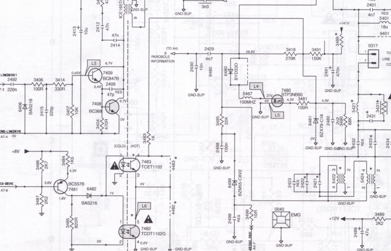

Gast Geplaatst: 11 september 2004 Geplaatst: 11 september 2004 tr 7480, aangestuurd door 7482 en 7484, zie bijlage
Steve Geplaatst: 12 september 2004 Geplaatst: 12 september 2004 zit er geen oost west amp in met een waarde van 45 ?
johansat Geplaatst: 12 september 2004 Auteur Geplaatst: 12 september 2004 heel erg bedankt voor deze duidelijke bijlage ik heb het circuit doorgemeten, r3483 was geen 1K maar oneindig,weerstand vervangen O/W is nu weer perfect, maar nadat ik de draadbrug bij T7529 had verwijderd kwam het toestel opnieuw in de protectie. In het service menu staat nu: Errors: 005 Defect module: 8V Supply Komt dit vaker voor?? Groet, johan
