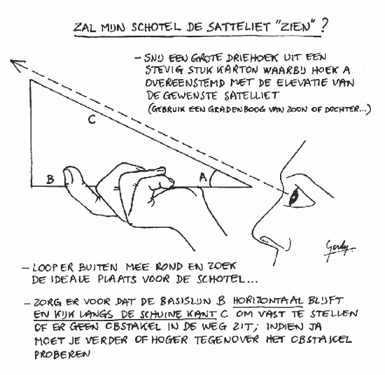

Gast Geplaatst: 14 september 2004 Geplaatst: 14 september 2004 Waarom gebruik je dit eenvoudige hulpmiddel niet, zie bijlage, even een stukje karton snijden en je weet alles. Onderkant wel een beetje waterpas houden natuurlijk. Fred.
clemens2 Geplaatst: 15 september 2004 Geplaatst: 15 september 2004 in de zomer staat de zon hoger dan in de winter de stand met de horizontale as is ongeveer 30 graden dus hoogte van de boom of gebouw wat voor de satelliet staat meten of schatten en dan met de stelling van pitha. is het uit te rekenen wat dan de afstand schotel gebouw boom minimaal moet zijn (ongeveer hoogte keer 2 is afstand) sab ultimate hd 88cm schotel (2 keer zelfde installatie) samsung dvbt
clemens2 Geplaatst: 15 september 2004 Geplaatst: 15 september 2004 ik heb even mijn rekenmachine er bij gepakt. hoek is 30 graden tan. 30 graden is 0.577 dit betekend dat overstaande (boom of schuur)gedeeld door aanliggende (afstand schotel tot boom )0.577 moet zijn dus hoogte boom 10 meter afstand tot de boom moet dan zijn 17.33 meter. 19 graden oost is het beste gewoon met een kompas te doen sab ultimate hd 88cm schotel (2 keer zelfde installatie) samsung dvbt
