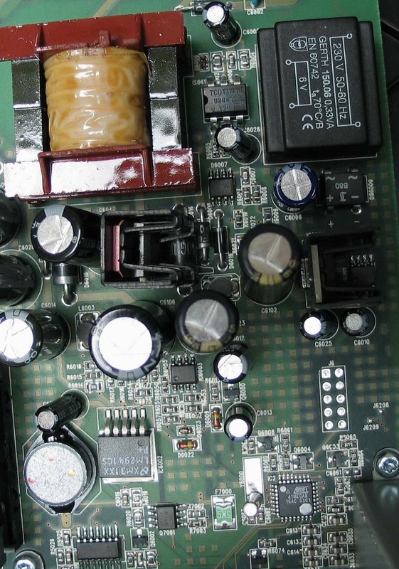

swartbroek Geplaatst: 17 september 2004 Geplaatst: 17 september 2004 Ik denk dat de frontprocessor de Atmel atmega816ac is, deze zorgt er voor dat men de geschakelde voeding helamaal kan in en uitschakelen omdat deze van spanning wordt voorzien door de 6 Volt trafo. Minimaal zal de Atmel frontprocessor de bedieningen van de 3 toetsen en de infraroodled controleren. DB 7000 met Moteck SG 2100 / gregorian schotel 90 cm draaibaar.
