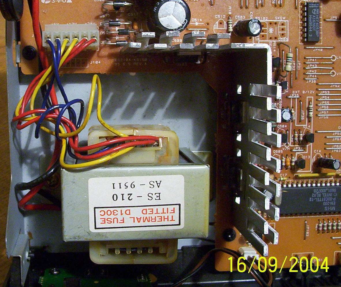

Mojo Geplaatst: 16 september 2004 Geplaatst: 16 september 2004 Mijn strong heeft het begeven nadat ik hem opnieuw ging aansluiten. Het display blijft zwart. De spanning op de LNB aansluiting is 14v. Nou wil ik de voeding controleren maar daar komt een stekker met 6 draden uit. 2x blauw, 2x geel en 2x rood. Boven de aansluiting van de stekker staat 5v, 12v en 28v. Hoe kan ik dit meten of m.a.w. op welke draden moet ik de gegeven voltages meten? <img src="/ubbthreads/images/graemlins/kweetniet.gif" alt="" /> You know when you've been shagged. I like receivers who give me pleasure.
Mojo Geplaatst: 16 september 2004 Auteur Geplaatst: 16 september 2004 foto van de voeding You know when you've been shagged. I like receivers who give me pleasure.
JohnnyBee Geplaatst: 16 september 2004 Geplaatst: 16 september 2004 Ik veronderstel dat je op de blauwe draden 5 volt zou moeten meten, de gele 12 volt en de rode 28 volt. Tracht eens te meten tussen die draden en de massa (metaal van kast), dus een blauwe draad, das je rode (plus) pen en de massa je zwarte (min) pen, en zo voor de andere ook en zie eens wat je daar zoal meet... Johnny. O ja, als de ontvanger niet meer opstart na het uitschakelen, of lange tijd op non aktief gestaan te hebben, vervang je best de condensatoren, meestal zijn deze de oorzaak, maar dat uit zich dan toch weer in verkeerde waarden aan eerder genoemde stekker van voeding. TV kijken ....daar hebben wij géén tijd voor hoor !!! Mijn thuis is waar mijn Channelmaster staat....(stond )
Steve Geplaatst: 17 september 2004 Geplaatst: 17 september 2004 de stekker die je bedoeld is wel de secudaire kant van de trafo (hierop meet je geen gelijkspanningen !)zet je meter dus op wisselspanning,en dan kan je gaan meten tussen de blauwe draden of geel of rood.meet je wel wat,dan zit de fout verderop in het app waar deze wisselspanningen omgezet worden in gelijkspanningen.
Mojo Geplaatst: 17 september 2004 Auteur Geplaatst: 17 september 2004 Ik meet (v.l.n.r.) 3,6v, 3,6v, 6,6v, 6,7v, 11v en 11v. Dit lijkt mij niet goed <img src="/ubbthreads/images/graemlins/frown.gif" alt="" /> You know when you've been shagged. I like receivers who give me pleasure.
Steve Geplaatst: 17 september 2004 Geplaatst: 17 september 2004 deze trafo levert 3 verschillende spanningen (wisselspanning )je moet op de gelijke kleuren meten. dus tussen rood of blauw of geel. als je 3 spanningen meet dan is de trafo wel goed. je moet dan de gelijkspanningen gaan meten. Van dit app heb ik geen schema,dus kan ik je niet verder helpen,ik zou dan dit app hier moeten hebben.
JohnnyBee Geplaatst: 17 september 2004 Geplaatst: 17 september 2004 Inderdaad, foutje van mijnentwege, is inderdaad wisselspanning....dus vergeet de rode en de zwarte kleurtjes maar, maakt dus niet uit wie op wat gaat. Sorry, iets te snel geweest.... Johnny. TV kijken ....daar hebben wij géén tijd voor hoor !!! Mijn thuis is waar mijn Channelmaster staat....(stond )
Mojo Geplaatst: 18 september 2004 Auteur Geplaatst: 18 september 2004 De metingen: Blauw: 8,5v Geel: 15,4v Rood: 24,7v De voeding lijkt dus in orde. 12v uitgang werkt ook nog You know when you've been shagged. I like receivers who give me pleasure.

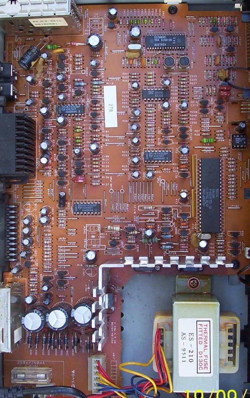

JohnnyBee Geplaatst: 19 september 2004 Geplaatst: 19 september 2004 De trafospanningen zijn in orde, maar dit wil nog niet zeggen dat de rest van de voeding in orde is, kan je geen foto posten van een groter stuk van de print? Johnny. TV kijken ....daar hebben wij géén tijd voor hoor !!! Mijn thuis is waar mijn Channelmaster staat....(stond )
Mojo Geplaatst: 19 september 2004 Auteur Geplaatst: 19 september 2004 Printplaat You know when you've been shagged. I like receivers who give me pleasure.
JohnnyBee Geplaatst: 20 september 2004 Geplaatst: 20 september 2004 Tja, weinig over te zeggen zo...maar je zei dat het display zwart bleef, wat met de rest, werkt dit wel??? Johnny. TV kijken ....daar hebben wij géén tijd voor hoor !!! Mijn thuis is waar mijn Channelmaster staat....(stond )
Mojo Geplaatst: 20 september 2004 Auteur Geplaatst: 20 september 2004 Nee, rest werkt ook niet. Geen verandering bij het omschakelen van Hor naar Vert v.v. You know when you've been shagged. I like receivers who give me pleasure.
JohnnyBee Geplaatst: 23 september 2004 Geplaatst: 23 september 2004 Sorry...maar zoals Steve al eerder zei, eerst schema zoeken dan.... Je kan ook in het wilde weg wat onderdelen gaan uitmeten, maar dan moet je toch wel weten waarmee je bezig bent, komt der nog bij dat het evengoed in de cpu kan zitten en dit kan je dan toch zomaar niet uitmeten. Dus RIP. Sorry, Johnny. TV kijken ....daar hebben wij géén tijd voor hoor !!! Mijn thuis is waar mijn Channelmaster staat....(stond )
