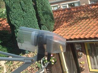

vervolg fles met fotoo
zo zou het moeten werken
ok een fles 1 1/2liter
op 3/4 doorsnijden
ook de hals afsnijden
een gleuf ter breete van de lnb stang
en de fles erover heen schuiven tot de fles ongeveer 3cm over de lnb kop doorsteekt laat de winter maar komen <img src="/ubbthreads/images/graemlins/loep.gif" alt="" /> <img src="/ubbthreads/images/graemlins/xyxthumbs.gif" alt="" /> <img src="/ubbthreads/images/graemlins/biggthumpup.gif" alt="" />
Ik will de pret niet drukken maar die commerciele versie had geen enkel nut. Waarom de fles versie dan wel?
Een LNB wordt warm. Als daar sneeuw op terecht komt smelt dat meteen.
Tox.
Citaat:
Tox.
Misschien begrijp ik het niet, maar ik dacht dat deze "systemen" waren bedoeld om te voorkomen dat er sneeuw voor je feedhorn blijft zitten... Sneeuw bovenop de LNB is alleen maar goed! <img src="/ubbthreads/images/graemlins/smile.gif" alt="" /> Immers hoe lager de temperatuur, hoe lager de thermische ruis uit de LNB <img src="/ubbthreads/images/graemlins/smile.gif" alt="" />
Of snap ik het nou niet ?

Juist en omdat de feedhoorn ook warm is (in ieder geval veel warmer dan ijs) zal daar ook geen sneeuw op blijven hangen.
Zo'n paraplot of hoe het ding in de commerciele versie ook heet) is meermaals onder meerdere weersomstandigheden getest en die mensen konden geen enkele winst vaststellen.
Tox.
Citaat:
Zo'n paraplot of hoe het ding in de commerciele versie ook heet) is meermaals onder meerdere weersomstandigheden getest en die mensen konder geen enkele winst vaststellen.
Tox.
De winst zit'm bij de leverancier <img src="/ubbthreads/images/graemlins/xyxthumbs.gif" alt="" />
Dat zeg ik... lezen!
De fles werd hier tegen de regen geadviseerd. En microfonie is wel een bekend verschijnsel bij LNB's. Of het daadwerkelijk wat uitmaakt weet ik niet maar het verhaal klopt dat het beter is dat regen niet direct op de LNB valt om microfonie te voorkomen.
Hij schreef "laat de winter maar komen". Aangezien het in de zomer, lente en herfst ook regend, ben ik van sneeuw uitgegaan:-)
Ik kan me het voordeel absoluut niet voorstellen. Als je installatie bij een normale regenbui gaat storen, is er duidelijk iets anders mis en kun je beter die oorzaak oplossen. DVB is nu eenmaal beeld of geen beeld. Een tussenweg is er niet.
Tox.
Ze noemen het wel vaker regenkap. Maar als je logisch nadenkt heeft dat totaal geen nut.
Wanneer er een regenWOLK tussen je schoteltje en de satelliet inhangt, heb je daar veel last van (demping).
Die paar druppels op je LNB of feedhoorn, voegen geen extra demping toe..
Het is juist gevaarlijker om zo'n kapje te gebruiken. Als er in de winter condens of iets dergelijks op komt te zitten en het gaat hard vriesen, dan kan het best voorkomen dat er een ijspegeltje aan komt te hangen, die voor je LNB hangt. (even snel een verzinseltje, maar toch)..
Het ding heeft alleen nut als je geen waterdichte LNB hebt. <img src="/ubbthreads/images/graemlins/grin.gif" alt="" />
