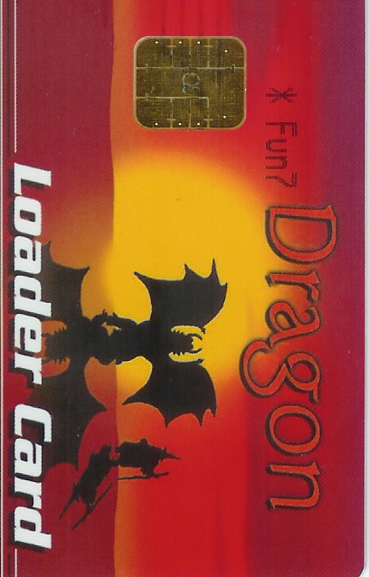

Hoogste veldje Geplaatst: 22 september 2004 Geplaatst: 22 september 2004 Gebruik je wel een Dragon loadercard (Fun 7)?
Gast Geplaatst: 23 september 2004 Geplaatst: 23 september 2004 Ja de originele bijgeleverde loader card. Maar ik zag overlaatst een site waar 2 modelen loader card's stonden, 1 met fun zeven erop en 1 zonder. Ik heb in ieder geval 1'tje zonder fun 7. Ik heb het nu ook op een andere pc geprobeerd echter het zelfde resultaat.

Hoogste veldje Geplaatst: 23 september 2004 Geplaatst: 23 september 2004 Citaat: degene zonder fun erop is de originele loaderkaart. En ik heb een originele loadercard mèt de opdruk *Fun7.....
deduijk Geplaatst: 23 september 2004 Geplaatst: 23 september 2004 @theo Tinus komt dus niet zover..., helaas. @hoogste veldje ik heb ook een kaart met het alpha teken erop en fun7. Maar het schijnt dat dit op 1 of andere manier niet de kaart is die er eigenlijk bijhoort deze horen volgens zeggen zonder alpha en fun7 te zijn. niet dat het wat uitmaakt...'t werkt hier allemaal prima <img src="/ubbthreads/images/graemlins/xyxthumbs.gif" alt="" /> CU, deduijk Look b4 you leap, learn 2 walk b4 u run, Think b4 u say , ...and most importantly: RTFM. <img src="/ubbthreads/images/graemlins/smile.gif" alt="" /> TF 5000PVR, Aston dual 1.07, ArchSat 60cm, Archsat lnb, Visiosat 90cm, Alps twin LNB, Stab hh100, Infinity USB phoenix, cas2 , dragoncam,tita, fun6.

crazymans Geplaatst: 2 oktober 2004 Geplaatst: 2 oktober 2004 Deze week een nieuwe Dragoncam ontvangen. Loadercard met Alfa-teken en tekst * Fun7. Probleemloos geprogged met Mastera III com1 in mode 0 Ik heb een dragonload.exe van 160 kB (163.840 bytes) vrijdag 29 augustus 2003, 18:15:16 gebruikt. Kan hem zo opsturen per PM als je wilt. ```````,,, ``````(- o)`````` Niets is helemaal waar, -oOO--(-)--OOo-- en misschien zelfs dat niet! Echostar 5020 Samsung SPVR801 VU+ Duo/Enigma2/Openpli
