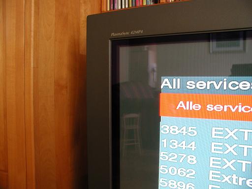

Toch ben ik nog niet helemaal tevreden. Ik stop bij dit bericht even een fototje van een zwarte achtergrond (geen uitzending) met een menu. De boel is nu ingesteld op RGB.
(zie volgende bericht)

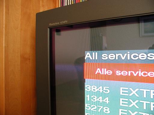

En nu dezelfde foto met instellingen op component. Zie je die vage paarse streep?
Groet, Yo!
