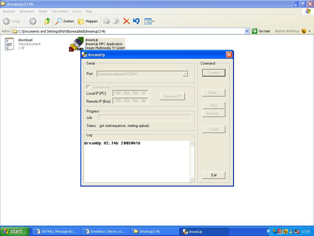

Gast Geplaatst: 5 oktober 2004 Geplaatst: 5 oktober 2004 Ik heb hier dus hetzelfde probleem mijn dreambox blijft steeds reboten als ik hem aan doe. Na het laadscherm valt hij weer uit. Nu wil ik hem flashen met het programma Dreamup via de nul-modemkabel, nu heb ik de computer verbonden aan mijn dreambox en het programma geladen. Goeie com-poort gekozen, dan vraagt hij om mijn dreambox aan te doen, dat doe ik maar hij blijft maar uploaden (zegt hij tenminste). Want nu wil ik een erase image invoeren maar dat kan nog niet want ik kan in het programma nog niks invoeren omdat hij bezig is. Hoe lang duurt het normaal dat hij upload en omdat de dreambox steeds reboot kun je dan wel uploaden naar de dreambox als hij uitvalt of moet je hem dan weer aan doen of gewoon niks doen. Zie bijlaga wat ik in beeld krijg!
polarbear Geplaatst: 5 oktober 2004 Geplaatst: 5 oktober 2004 Ok, bij jou werkte het wellicht met het erase.image, maar ik ben nu zo'n 5 keer van ronaldd 108 naar pli 3009 geswitched (ivm een test van de nieuwe camx-server) en die erase.img haalt bij mij echt niets uit en ik houd telkens het beschreven reboot probleem. Alleen als ik het op mijn beschreven manier doe, gaat het op beide boxen wel goed. En dan is het laden van het erase.img overbodig!!! Punt is, het gaat meestal gewoon niet in 1 keer van Ronaldd 108 naar PLI 3009.... En het achter de hand houden van een seriele 0 modemkabel met een bijbehorende pc is dus een must. Overigens lijkt me het laatste probleem dat dreamlover beschrijft een connectie-probleem. de stappen die je moet nemen zijn de volgende: -start dreamup 2.14b -steek de 0 modemkabel in de pc op com1 en in de db -doe daarna pas de stekker van de db in het stopkontakt.... - dan begint onmiddelijk daarna het connectie-balkje te lopen. Is dit niet het geval, gebruik dan com2: Of je seriele kabel is geen 0-modemkabel...... <img src="/ubbthreads/images/graemlins/lezen.gif" alt="" /> Brrr......Polarbear1x VU+ DUO2 2x Twin dvbs-tuners +1x DM800 / 4 quad lnb's/ Fuba-78cm-schotel. 19.2E/13.0E/23.5E/28.2E
Gast Geplaatst: 5 oktober 2004 Geplaatst: 5 oktober 2004 Niet zo raar! In je netwerk staat een lokaal IP (169.x.x.x). Is er netwerktechnisch iets misgegaan..Nu kun je alleen de boel serieel benaderen..
Gast Geplaatst: 5 oktober 2004 Geplaatst: 5 oktober 2004 Hallo, ik heb hetzelfde probleem gehad er is iets aan de hand met je computer, hij zegt wel contact te maken met de DB maar je krijgt geen blauwe balk tezien in je Job in progress! Probeer het eens met een andere computer of herstel je computer (systeemherstel ofzo, of opnieuw windows installeren) Succes!
Gast Geplaatst: 5 oktober 2004 Geplaatst: 5 oktober 2004 Zoals Polar Bear al zei "heb je wel een nulmodem-kabel ????" Dit moet een cross-kabel zijn ! anders werkt het niet. Heb je al ooit connectie gekregen via de gebruikte seriële kabel? Zoniet, dan kijk daar maar eens eerst naar. Suc6 Ukkepuk
