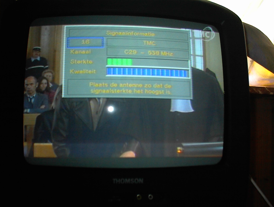

xeno01 Geplaatst: 16 april 2005 Geplaatst: 16 april 2005 is met binnen antenne ontvang nu 17 zenders in goede kwaliteit heb nog niet buiten getest .ga zo vlug mogelijk foto plaatsen vreemd is wel met de konig niets, en wanneer je een versterker aansluit valt singnaal uit en ontvang je niets meer. Hoever klerken van rijsel ligt weet ik niet, maar zie wel de kemmelberg liggen in mijn tuin.Scan op kan 30-36-38 MAXPLUS 2100-Maxdigital 225Combo-WavefrontierT90-digipowersg2100a
xeno01 Geplaatst: 16 april 2005 Geplaatst: 16 april 2005 foto's MAXPLUS 2100-Maxdigital 225Combo-WavefrontierT90-digipowersg2100a

xeno01 Geplaatst: 18 april 2005 Geplaatst: 18 april 2005 denk dat het aan de konig ligt geen beeld op de konig wel op die van digi antenne mijn antenne (binnen) is een voor dvbt (gekocht in frankrijk) aan gesloten op de konig niets enkel vrt -Canvas MAXPLUS 2100-Maxdigital 225Combo-WavefrontierT90-digipowersg2100a
