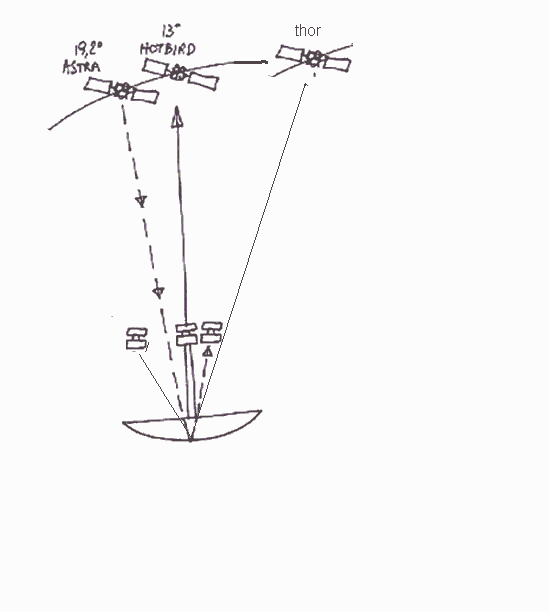

Boelo Geplaatst: 11 oktober 2004 Geplaatst: 11 oktober 2004 Even een plaatje geleend en bewerkt ...........................Groetjes:...Boelo VU+--Ultimo 4K----Big bisat 13E-19.2E-23.5E-28.2E

Gast Geplaatst: 11 oktober 2004 Geplaatst: 11 oktober 2004 Bij multifeed plaatsing geldt de weerkaatsing. Als je achter de schotel staat en je hebt bijvoorbeeld een LNB op de Hotbird 13 graden oost uitgericht, dan is bijvoorbeeld de Astra 1 op 19,2 graden oost meer naar links. Maar omdat je meer LNB's op één schotel plaatst, komt de LNB voor de Astra 1 rechts van die van de Hotbird. Dus bij het plaatsen voor meerdere LNB's op één schotel is het zo dat gezien van achter de schotel: Hoe hoger het aantal graden oost, des te meer naar rechts de LNB's gehangen moeten worden. Dus eigenlijk tegenovergesteld bij een enkele schotel met een enkele LNB.

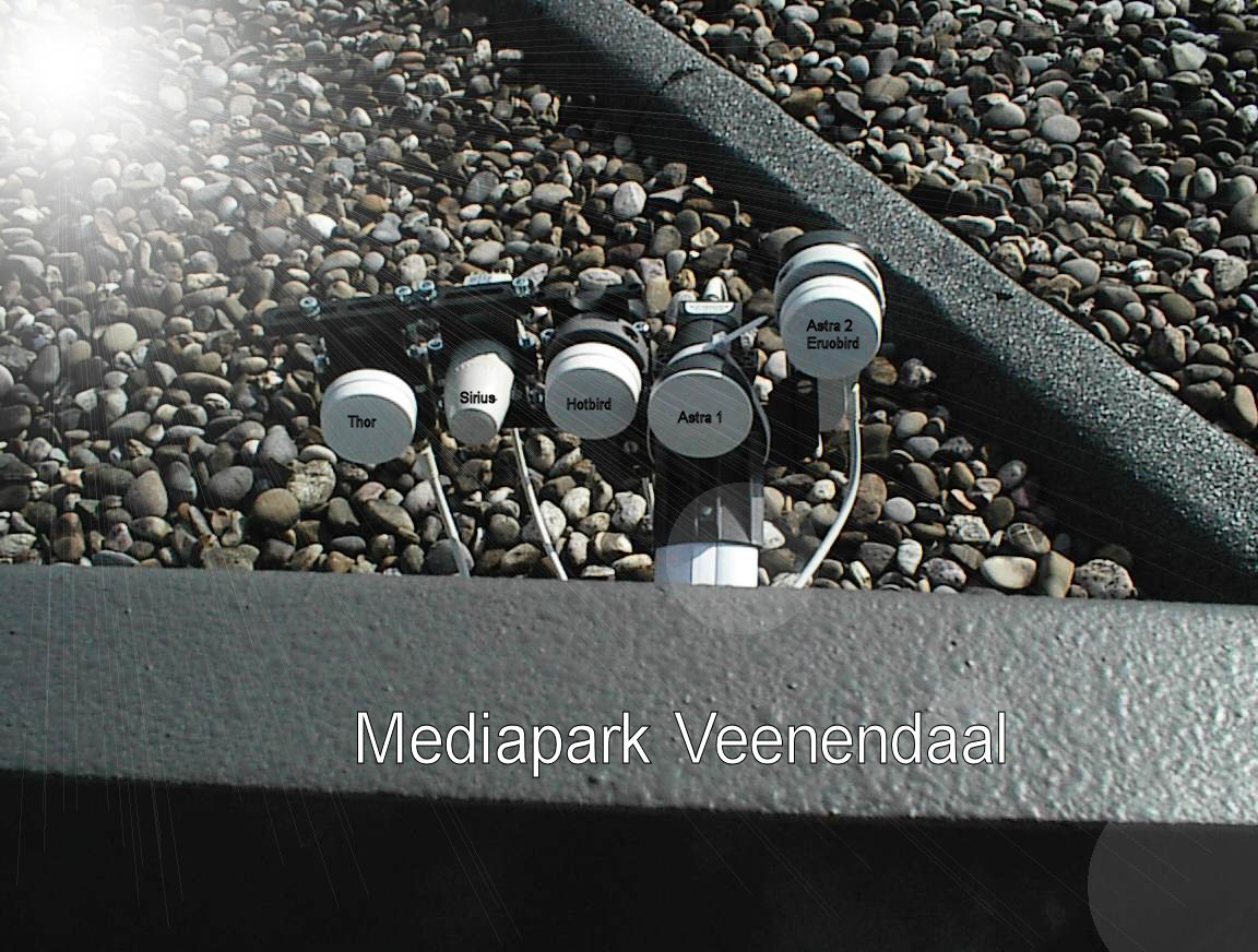

branco Geplaatst: 11 oktober 2004 Geplaatst: 11 oktober 2004 Ik heb hier 4 satellieten op een 88cm triax ( astar 1en2, hotbird en sirius) en dat gaat heel goed. En dit is 23 graden verschil tussen sirius en astra 2. Astra 1 en thor is maar 20 graden. Het enige nadeel wat jij hebt is dat je astra 1 (belangrijkste denk ik) iets verder uit het midden zal moeten zetten om thor erbij te krijgen. Ik zou het gewoon proberen. succes Als het leven een breuk was, zou je hem dan vereenvoudigen?

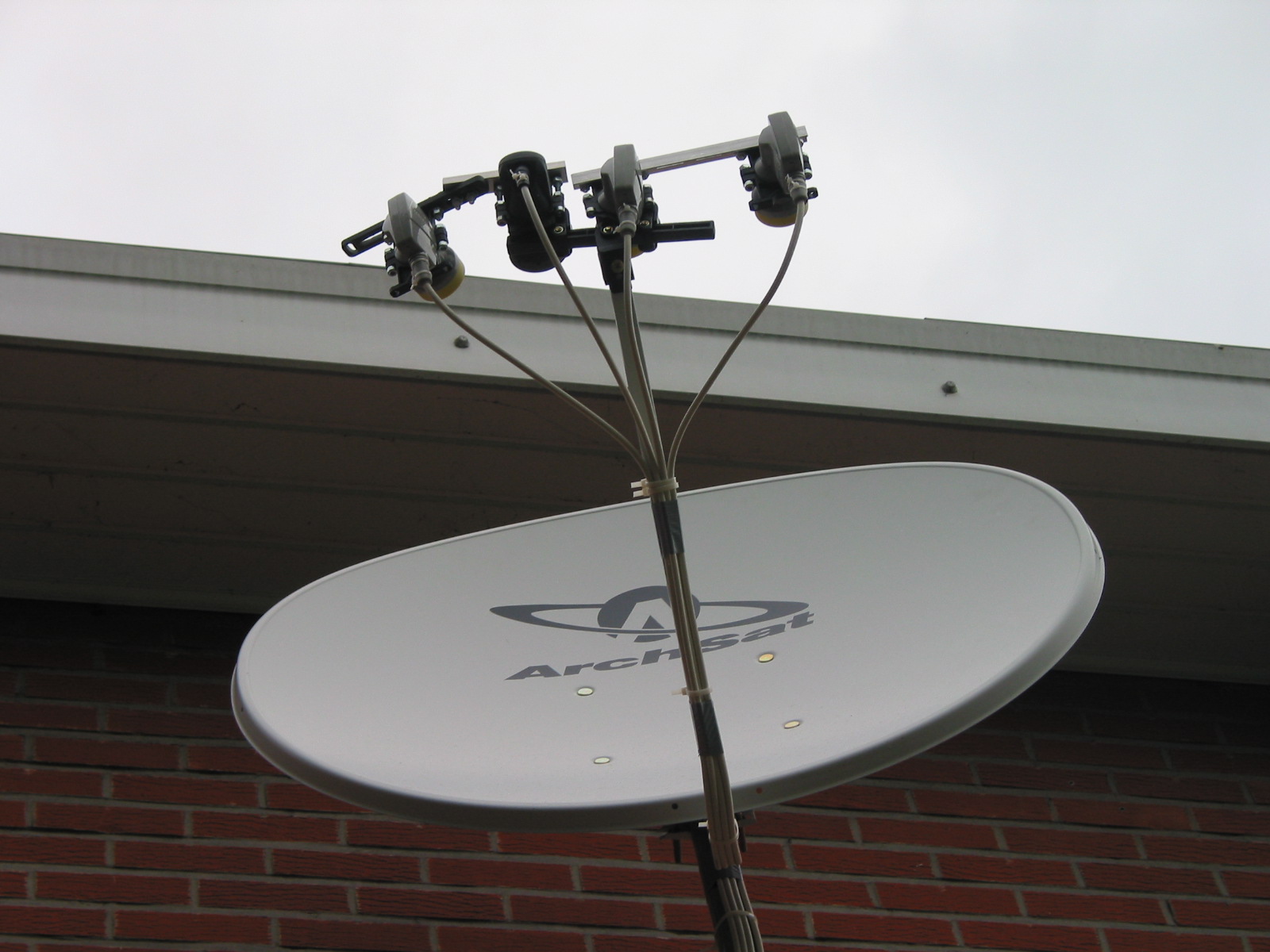

Gast Geplaatst: 13 oktober 2004 Geplaatst: 13 oktober 2004 ik neem aan dat bij gebruik van de 4 lnb's de middelste op de hotbird (13°O) staat afgesteld. ik probeer te achterhalen of iemand een ArchSat Elliptical 90x75 cm (zoals ik heb) heeft en daar met 4 lnb's Astra 2, Astra 1, Hotbird en Thor mee ontvangt, groet, Ronald

Gast Geplaatst: 14 oktober 2004 Geplaatst: 14 oktober 2004 Ik heb gisteren de vierde lnb bijgezet om thor te kunnen ontvangen, daarvoor had ik Astra 1 & 2 + hotbird daar is de Archsat speciaal voor gemaakt, en werkt perfect, waarbij astra 1 ongeveer in het midden stond. Om de door u verlande opstelling op die schotel te krijgen moet ge inderdaad wat plak en knipselwerk doen. Ik heb nu Hotbird in het midden van de schotel staan, van voor de schotel gezien, links daarvan Astra 1 en nog een stukje verder astra 2 helemaal rechts hangt dan de lnb voor thor. Mooi is het niet, maar zo krijgt ge wel een tamelijk goed beeld op de 4 sats. Ik hoop dat ik u hiermee weer wat verder heb geholpen. Ik heb er een afbeelding van mijn huidige opstelling bijgevoegd Groetjes
