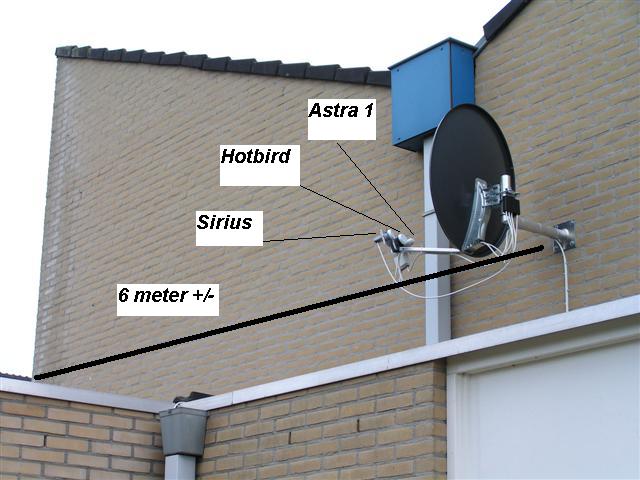

Gast Geplaatst: 31 oktober 2004 Geplaatst: 31 oktober 2004 Op mijn schotel (triax 80 cm) heb ik 3x een lnb (Hotbird,Astra 1 en Sirius) ik wil de lnb van de sirius richten op de thor dit gaat echter niet omdat er een muur rechts van de schotel staat die het "zicht" op de thor blockt. Het maximale dat ik rechts kan halen is sirius. Zicht naar voren en links is helemaal vrij. De muur is nog 6 meter lang en niet van mij dus ik kan de schotel niet naar voren zetten. OPlossing schotel verder van de muur af (ik heb nog 2 meter dak waar ik de schotel middels een voet van de muur af kan houden. Vraag is 2 meter naar links voldoende om de afstand van de muur 6 meter te overbruggen (hoek ) om toch de thor te ontvangen ? Hoop dat het verhaal duidelijk is ...kan alle hulp gebruiken....
Gast Geplaatst: 31 oktober 2004 Geplaatst: 31 oktober 2004 Ik ga ervanuit dat je schotel ~100cm is . Hij staat nu met een hoek tot de muur van ~85graden gericht op Sirius . Kijkhoek 180-85 = 95 Als je de schotel nu tot 2 meter naar links verschuift dan wordt de hoek 75 graden~. Kijkhoek is nu 180 - 75= 105 Dat is dus ~10 graden meer . Volgens mij is dit voldoende voor Thor . Ik hoop voor je dat ik gelijk heb . vg Melisa
Gast Geplaatst: 31 oktober 2004 Geplaatst: 31 oktober 2004 heb mijn best gedaan om het te snappen helaas ?? er staat dus een muur wat de lengte van de muur is doet er niet toe de hoogte ten opzichte van je schotel wel bedoel je de afstand tussen muur en schotel is nu 6 meter ?? en kan 8 meter worden. dat is een zijde van de driehoek nu nog de afstand van grond tot onderkant schotel en hoogte muur dan wiskunde <img src="/ubbthreads/images/graemlins/grin.gif" alt="" />
Gast Geplaatst: 31 oktober 2004 Geplaatst: 31 oktober 2004 Hij moet 65 cm verder uit de muur komen, dus 2 meter is meer dan genoeg
Gast Geplaatst: 31 oktober 2004 Geplaatst: 31 oktober 2004 Dank je voor jullie reakties ! Klinkt goed en zal het eens gaan proberen. Voor de duidelijkheid... nog een toelichting ... de schotel zit nu met een beugel (45 cm)bijna haaks (als ik de muur als 0 graden neem dan zit de schotel onder een hoek van 100/105 graden) op de muur. De muur zit rechts van de schotel(als je er achter staat) en er is nog 5 meter muur boven de schotel. En vanaf de schotel waar de beugel aan de muur zit loopt de muur nog 6 meter naar voren door.Dus van de schotel af . Kloppen jullie berekeningen nog? <img src="/ubbthreads/images/graemlins/smile.gif" alt="" />
Gast Geplaatst: 31 oktober 2004 Geplaatst: 31 oktober 2004 Ja . Sirius en Thor staan ongeveer even hoog . Dus als je de een kunt zien dan kan de andere nauwelijks een probleem zijn . In mijn berekening kan je ongeveer 10 graden meer naar het westen ontvangen Dat is ruim voldoende Probeer het ook eens op de nieuwe plaats met een kompas of je langs de muur kunt kijken . Succes Melisa
Gast Geplaatst: 31 oktober 2004 Geplaatst: 31 oktober 2004 Heb even een fotootje geschoten <img src="/ubbthreads/images/graemlins/smile.gif" alt="" /> Kijk er nog eens naar Melissa als je wilt.. bvd
Gast Geplaatst: 31 oktober 2004 Geplaatst: 31 oktober 2004 perfekt, moet lukken. NB. je kabeltjes wel even netjes vastmaken . vg Melisa

Gast Geplaatst: 31 oktober 2004 Geplaatst: 31 oktober 2004 als het goed is wel stel dat sirius persies in het verlengde van je muur zit dan moet je voor thor nog 6 graden erbij hebben ( sirius=5 oost en thor 1 west) over de muur kijken kan in jouw geval nooit dus de lengte is 6 meter je afstand tot de muur 45 cm x / 600=tan 6 graden ----> x=63 cm + 45 cm == 108 cm vanaf de muur als ik geen rekenfout heb gemaakt heb je dus een afstand van 110 cm vanaf de muur nodig, als het ook echt 6 meter is.
Gast Geplaatst: 31 oktober 2004 Geplaatst: 31 oktober 2004 Kabeltje hangt nog los omdat hij tijdelijk aan de Sirius lnb zit <img src="/ubbthreads/images/graemlins/smile.gif" alt="" /> Erger me er zelf ook aan <img src="/ubbthreads/images/graemlins/xyxthumbs.gif" alt="" /> de optie om hem helemaal naar boven te zetten spreekt me ook wel aan .. zal het lukken om daar mee de thor te pakken ?
Gast Geplaatst: 31 oktober 2004 Geplaatst: 31 oktober 2004 Jacoboot Stardust kwam ook op een extra 65 cm dus ook afstand vanaf de muur 110 cm . <img src="/ubbthreads/images/graemlins/xyxthumbs.gif" alt="" /> Mensen allemaal dank voor jullie hulp... waar kan ik het gebak heen sturen <img src="/ubbthreads/images/graemlins/loldev.gif" alt="" />
Gast Geplaatst: 31 oktober 2004 Geplaatst: 31 oktober 2004 als je geen hoogtevrees heb zou ik hem hoger zetten. zou ook gelijk de beugel goed waterpas zetten aan alle kanten, mooi uitgangs punt voor draaibaar er zit namelijk meer dan thor op west
Gast Geplaatst: 31 oktober 2004 Geplaatst: 31 oktober 2004 Tnx ! Beugel staat waterpas met laser uitegericht <img src="/ubbthreads/images/graemlins/smile.gif" alt="" /> Nogmaals iedereen bedankt zodra de boel klaar is zal ik een nieuwe foto plaatsen. Topic kan gesloten worden.
