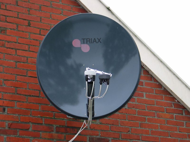

Willem Jan Geplaatst: 17 november 2004 Geplaatst: 17 november 2004 Ik heb ook een installatie voor alleen Astra 1 en 2 gemaakt, niet met een Visiosat (vond ik te duur) maar met een Triax schotel van 88 cm. Ik heb de schotel op Astra 2 gericht en de tweede LNB via een universeel beugeltje voor 3 lnbs (waarvan ik er dus maar twee gebruik) bevestigd. Zie de foto in de bijlage. De linker LNB op de foto ontvangt Astra 2 en de rechter (die ook iets lager zit) ontvangt Astra 1. Bij mij zijn het twin LNBs zodat ik op mijn Topfield 4000PVR tuner 1 en tuner 2 apart van signaal kan voorzien. Dan kan ik bijvoorbeeld kijken naar de ene Astra en opnemen van de andere. Op beide Astra's heb ik een signaal kwaliteit van 99-100 procent.

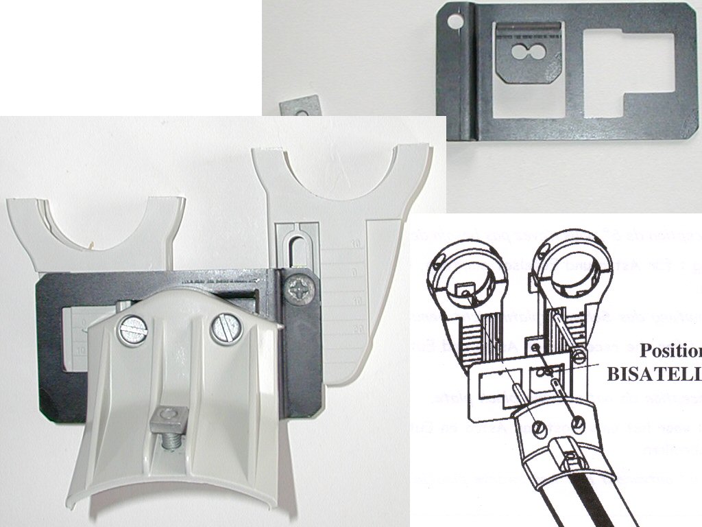

Gast Geplaatst: 18 december 2004 Geplaatst: 18 december 2004 Afgelopen week heb ik o.a. de Visiosat Bisat en twee Alps LNB’s gekocht. Ik heb nu perfect ontvangst van de Astra 1 en Astra 2 satellieten. Iedereen bedankt voor de tips en de hulp. Om iedereen in de toekomst te overtuigen van de mogelijkheid om Astra 1 en 2 te ontvangen met de bij de schotel bijgevoegde onderdelen heb ik wat foto’s attached.
Gast Thijzel Geplaatst: 19 december 2004 Geplaatst: 19 december 2004 Citaat: Afgelopen week heb ik o.a. de Visiosat Bisat en twee Alps LNB’s gekocht. Ik heb nu perfect ontvangst van de Astra 1 en Astra 2 satellieten. Iedereen bedankt voor de tips en de hulp..... Sorry had je PM niet gezien, je bent overal uitgekomen lnb stand etc....?
Gast Geplaatst: 20 december 2004 Geplaatst: 20 december 2004 Beste Thijzel, ik heb ontvangst van de Astra 1 en Astra 2 satelliet. Zoals je kunt zien op de foto van mijn vorige post heb ik beide LNB houders op de nul stand staan. Ik had vorige week donderdag met het slechte weer schokkerig beeld op Nederland 2. Dus misschien moet ik nog iets beter uitrichten. Op welke hoogte heb jij de LNB houders staan?
