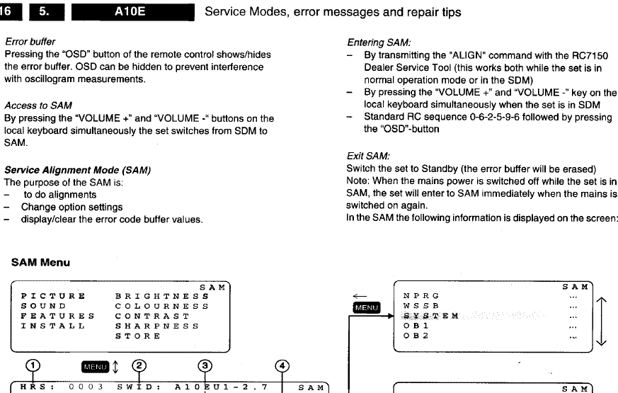

percies Geplaatst: 23 december 2004 Geplaatst: 23 december 2004 Service pinnen kort sluiten zoals reeds hier omschreven is. of de toetsen 0 6 2 5 9 5 menu snel achtereen intoetsen, moet volgens mij gewoon werken.
Gast Geplaatst: 23 december 2004 Geplaatst: 23 december 2004 dat klopt frans code ingetypt en dan kom ik het menu SDM terecht meer niets te zien druk ik info dan komt de versie software en eron der error soms 13 00 00 00 00 00 of allemaal nullen maar kan alleen in dat menu komen als ik de tv in standbey zet en op mij blad met info dat bij de ic was staat er ook dat ik de toets osd moet nemen voor SDM maar die heb ik niet op mijn rc staan en de bruggen kortsluiten en dan aanzetten met knop werkt ook niet dan staat hier ook nog als dit niet werkt moet je R3286 inbouwen maar kan deze locatie niet vinden heb je hier meer aan gr 4max
percies Geplaatst: 23 december 2004 Geplaatst: 23 december 2004 Als je in de SDM mode zit , druk je op volume - en + op toestel, als het goed is raak je nu in de SAM (service aligment menu). Hier kun je de opties instellen.
Gast Geplaatst: 23 december 2004 Geplaatst: 23 december 2004 zijn dat de toetsen bovenaan toestel ???
