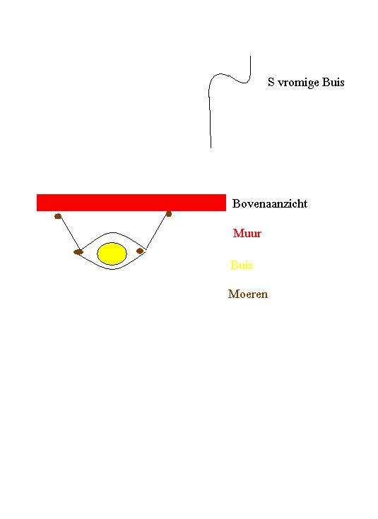

Gast Geplaatst: 25 november 2004 Geplaatst: 25 november 2004 Exelz, kan je niet een foto plaatsen? Kan me geen muurbeugel in S vorm voor de geest halen. Avensis Trouwens die tekening van die draadeinden en muurplaat met die haakse beugel is alleen geschikt voor een vaste opstelling. Niet v.w.b. de draadeinden maar de haak is te zwak.
Gast Geplaatst: 25 november 2004 Geplaatst: 25 november 2004 @icon Het is een geweldige manier, maar gaat volgens mij met mijn muurbeugel niet makkelijk worden. Ik heb namelijk het volgende: Ik heb twee losse beugeltjes aal de muur hangen. Daarbij is de midde een beetje hol. Daarin gaat een buis. Die buis ziet er ongeveer als een S uit. Het is geen complete S. Hij ziet er uit zoals de figuur in de bijlage. @De_Belg Het was zo'n ontzettend oude antenne rotor. Met zo'n klokje die je handmatig moest draaien. @de rest Zie bijlage Ik ga deze weekend wel een foto maken
