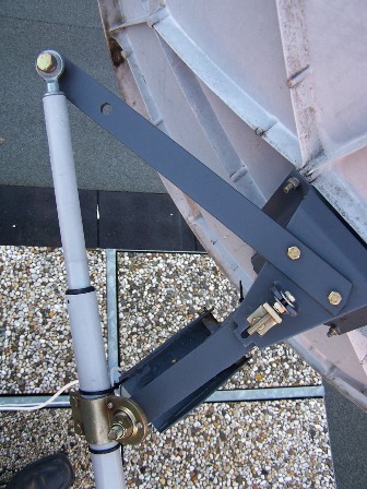

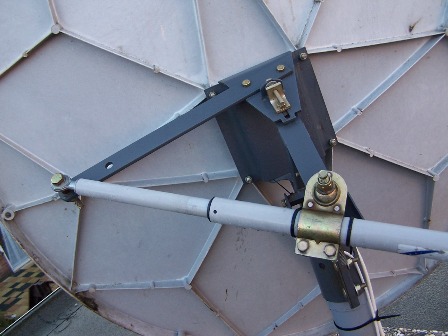

pietsky Geplaatst: 3 december 2004 Geplaatst: 3 december 2004 Citaat: Is er gevaar dat men een actuator te ver uit stuurt, dit met een losse actuator, NIET aan polarmount bevestigd? Ja dit nooit doen ivm begrenzing van actuator deze zal daar door heen gaan met alle gevolgen van dien. De twee bovenste bevestigings stangen van de schotel naar de lnb houder deze moeten in de 0 pos waterpas zijn. De jack power bar is degene waar evt twee gaten zitten hoe groter de actuator des te meer je naar buiten gaat om hem te bevestigen aan de arm of bar. de maat 210 220 is de afstand van de bevetiging actuator tot het gat aan de arm of bar dit is juist. deze maat wordt opgegeven met geheel ingetrokken actuator dus als hij het korts is. Ik zelf heb een org channelmaster waarbij de installatie c.q gebruiksaanwijzing geheel gedocumenteerd is, ik zal even kijken of het mogelijk is om foto,s te maken van de installatie bij mij thuis. Veel succes <img src="/ubbthreads/images/graemlins/xyxthumbs.gif" alt="" /> Pietsky Satellietsky [color:"bleu"]Humax 5400 2x,Echostar 3000ip, Triax 78, Fibo 90, philips lnb, Vbox 2, Edison 0,2 lnb, Moteck SG 2100A. TV Philips 42PF 9631-10,Philips HTS 9800W.
pietsky Geplaatst: 3 december 2004 Geplaatst: 3 december 2004 foto's Pietsky Satellietsky [color:"bleu"]Humax 5400 2x,Echostar 3000ip, Triax 78, Fibo 90, philips lnb, Vbox 2, Edison 0,2 lnb, Moteck SG 2100A. TV Philips 42PF 9631-10,Philips HTS 9800W.

pietsky Geplaatst: 3 december 2004 Geplaatst: 3 december 2004 ga het proberen inscannen, maar de maat 210 of 220 moet gebruikt worden als de schotel dan geheel naar het oosten staat gericht, dit is een maat als hij geheel ingetrokken staat, dus dan is de actuator op zijn kortst. Pietsky Satellietsky [color:"bleu"]Humax 5400 2x,Echostar 3000ip, Triax 78, Fibo 90, philips lnb, Vbox 2, Edison 0,2 lnb, Moteck SG 2100A. TV Philips 42PF 9631-10,Philips HTS 9800W.

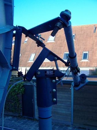

pietsky Geplaatst: 3 december 2004 Geplaatst: 3 december 2004 nog een foto Pietsky Satellietsky [color:"bleu"]Humax 5400 2x,Echostar 3000ip, Triax 78, Fibo 90, philips lnb, Vbox 2, Edison 0,2 lnb, Moteck SG 2100A. TV Philips 42PF 9631-10,Philips HTS 9800W.
