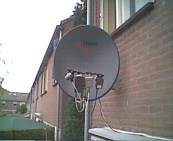

Gast Geplaatst: 3 december 2004 Geplaatst: 3 december 2004 Is het mogelijk om met een 90 cm schotel en een multifeed een goede opsteling te maken voor sirius hotbird astra en thor? De een zegt van niet de ander weer dat je een hele grote schotel moet hebben. Kan iemand hier daar mij mee helpen?
vanas Geplaatst: 3 december 2004 Geplaatst: 3 december 2004 ik heb een schotel van 90 cm en ontvang astra 19 hb sirius astra2. zeer goede ontvangst groetjes
trust Geplaatst: 3 december 2004 Geplaatst: 3 december 2004 Tonym , ik vang op een 78 cm Triax zowel Astra 28.5º / 19º HB en Sirius . Da's dus een openingshoek van 28.5 - 5 = 23.5º Als jij bedoelt Astra 19º / HB / Sirius / Thor , is dat 19 + 1 = 20º dus dat is al minder extreem . Tel daar bij op dat jouw schotel groter is dan de mijne , dan moet het zeker kunnen . Het verschil tussen theorie en praktijk is mijn uitdaging . Octagon SF8008 4K Edision Primo IP S2 Dr.HD F16 1.8 m ChannelMaster Offset in tuin 53º E - 45º W Jaeger SMR 1224 Usals met 5 Lnb wisselaar 2x Ka - Ku - C band Lin / Circ 1.2 m Echostar Offset aan schuur 53º E 34.5 W Twoteck Twinrotor met 3 Lnb wisselaar Ku - Ku low - Ka
Gast Geplaatst: 7 december 2004 Geplaatst: 7 december 2004 Hoi tonym, Ik heb een visiosat bisat met 19e/13e/5e/0.8w werkt ook goed. alleen heb ik wel dat the thor(0.8w) op sommige transponders regelmatig wegvalt als het bewolkt is (mischien een afstellings probleem). rest is 100% Gr Marcel.

Gast Geplaatst: 17 december 2004 Geplaatst: 17 december 2004 astra2, astra, hotbird, sirius en thor! werkt goed. greetz <img src="/ubbthreads/images/graemlins/grin.gif" alt="" />

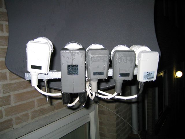

Gast Geplaatst: 19 december 2004 Geplaatst: 19 december 2004 het is me gelukt! vier satellieten op 1 schotel. alleen thor valt tegen. of doe ik iets fout?
Gast Geplaatst: 20 december 2004 Geplaatst: 20 december 2004 Misschien een beetje bij-tunen.., lnb beetje draaien. Thor is toch een redelijke krachtige sat. Enkele transponders kunnen wellicht problemen geven. Goed.. dat je het voor elkaar hebt ! Erik
Gast Geplaatst: 23 december 2004 Geplaatst: 23 december 2004 Citaat: Misschien een beetje bij-tunen.., lnb beetje draaien. Thor is toch een redelijke krachtige sat. Enkele transponders kunnen wellicht problemen geven. Goed.. dat je het voor elkaar hebt ! Erik Wat is het voordeel van de lnb draaien heeft dat dan nut.
Gast Geplaatst: 23 december 2004 Geplaatst: 23 december 2004 Soms win je daar een pietsie beetje meer quality mee. Tis niet zo zeer de signaal sterkte maar de zgn quality sterkte die van belang is.. Kwestie van beetje stoeien.. Erik <img src="/ubbthreads/images/graemlins/tongue.gif" alt="" />
Gast Geplaatst: 23 december 2004 Geplaatst: 23 december 2004 Citaat: Soms win je daar een pietsie beetje meer quality mee. Tis niet zo zeer de signaal sterkte maar de zgn quality sterkte die van belang is.. Kwestie van beetje stoeien.. Erik <img src="/ubbthreads/images/graemlins/tongue.gif" alt="" /> Werkt dat draaien met een lnb ook wanneer het mot regend want bij mij valt het signaal al even weg als het mot regend <img src="/ubbthreads/images/graemlins/confused.gif" alt="" /> Heb vandaag al iets met de schotel gerommelt maar kom niet hoger met signaal sterkte dan tussen de 4 en 5 weet niet hoe ik dat moet zien omdat de techview ontvanger geen % aangeeft.
Gast Geplaatst: 23 december 2004 Geplaatst: 23 december 2004 Uitricht zaken kan je altijd beter met wat knap weer doen. Je zegt tussen de 4 en de 5.. dat klinkt als een vergelijkbare signaal weergave zoals de strongs, philips ontvangers hebben. Das beetje jammer, want zo zie je de quality dus niet. Maar bij een beetje motregen mag je GEEN uitval hebben. Denk dat je toch de schotel beter moet uitrichten ! Of subtiel stoeien met de afstand tussen de sirius en thor lnb. In principe is tussen hotbird & astra 6,2 graad. Tussen thor en sirius 5,8 graad. Meet eens precies de afstand tussen de lnb's met een liniaal en meet dan de lnb van hart (exact in het midden v/d lnb) tot hart. Veel plezier bij het stoeien.. Groet, Erik <img src="/ubbthreads/images/graemlins/cool.gif" alt="" />
