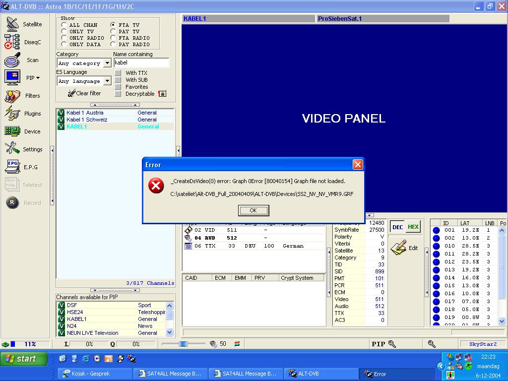

frico Geplaatst: 6 december 2004 Geplaatst: 6 december 2004 Hallo, Ik wil met altdvb en de laptop en de skystar 2 usb beeld krijgen. Ik heb wel beeld met progdvb dus de skystar en laptop zijn in orde. Na de installatie krijg ik alleen maar zwart beeld. Als ik een graphic verander krijg ik alleen maar foutmeldingen. -CreateDsVideo(0) error: Graph 0Error [80040154] Graph file not loaded. (en hieronder staat dan de directorie en de ....GRF file naam) Hopelijk iemand met het passende antwoord groeten edwin Groeten Edwin, Dreambox 7025, VU+ Duo, CCCam 2.1.4, 1,20 schotel

frico Geplaatst: 7 december 2004 Auteur Geplaatst: 7 december 2004 De grf files staan en in de folder, en nee er is geen andere versie actief. Rararara gooi maar in mijn hoge hoed. Alleen als ik de basic grf gebruik is het beeld zwart. Bij alle andere grf's krijg ik blauw beeld met daarin Video panel en de foutmelding. wie o wie heeft de oplossing Groeten Edwin, Dreambox 7025, VU+ Duo, CCCam 2.1.4, 1,20 schotel

jalza Geplaatst: 11 december 2004 Geplaatst: 11 december 2004 heb je al geprobeerdt om met de andere renderer te werken zag aan je snapshot dat je vmr 9 gebruikt ,kan je ook een ander kiezen? Mvg Jalza Dreambox 800HD 90 cm noname Draaibaar openPLI powerdDreambox 500HD 90cm Draaibaar OpenPli powerd2x skystar2 + Prof 7300 op draaibaar 90cm Arriva 102 mini voor onderweg.
frico Geplaatst: 11 december 2004 Auteur Geplaatst: 11 december 2004 Ik heb van alles geprobeerd. Opnieuw en andere grf's. Helaas wil het beeld alleen maar zwart blijven voor mij. Wie oh wie heeft de gouden tip voor mij??? groeten edwin Groeten Edwin, Dreambox 7025, VU+ Duo, CCCam 2.1.4, 1,20 schotel
