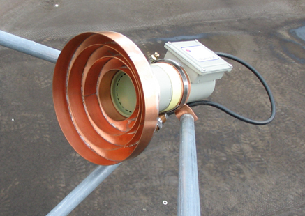

Gast Geplaatst: 10 december 2004 Geplaatst: 10 december 2004 Heren moderators, zullen we even ontopic blijven? <img src="/ubbthreads/images/graemlins/loldev.gif" alt="" /> <img src="/ubbthreads/images/graemlins/loldev.gif" alt="" /> <img src="/ubbthreads/images/graemlins/loldev.gif" alt="" /> De zender die bigman wil zien zal kantjeboord worden met een 1,5m primefocus schotel. Klinkt misschien gek uit de mond van iemand die uit een 1,2m offset schotel evenveel wil peuteren als een 1,8m primefocus, maar ik begin heel aardig door te krijgen waar de grenzen liggen. In iedergeval kan ik met een 1,2m offset evenveel ontvangen als een 1,5m primefocus, en als die bewuste zender op mijn 1,2m schotel binnen krijg ga ik een feestje bouwen. Waar de uiteidelijke grenzen liggen weet ik nog niet precies, en dat zal ook nog wel even duren, dit soort experimenten kost veel tijd. Het is mij al wel gelukt 1 transponder net zo sterk op de 1,2m binnen te krijgen als op de 1,8m. En ik ben nog niet aan het eind van mijn latijn. <img src="/ubbthreads/images/graemlins/xyxthumbs.gif" alt="" />

Gast Geplaatst: 10 december 2004 Geplaatst: 10 december 2004 Dat jij die satelliet niet kunt krijgen ligt dus aan de polarmount en niet aan de schotel diameter, die is groot genoeg. C band is met een offset schotel net zo goed te ontvangen als ku band. Het probleem is alleen dat de hele c band wereld om primefocus draait. Er zijn echter uitzonderingen, zo heeft Channelmaster zijn hele prime focus lijn opgedoekt en heeft alleen nog offset. Daarbij hebben ze ook de nodige feeds ontwikkeld, maar die zijn helaas niet voor Jan met de pet beschikbaar alleen voor bedrijven, uplink schotels enz, ik heb ze in iedergeval nog nooit ergens te koop zien staan. Ze zullen ook wel niet te betalen zijn. Dat zo'n gerenomeerd bedrijf ook voor hun 1,2m schotel een c band feed beschikbaar heeft zegt ook iets, en dat bracht mij op het idee om daar ook mee te gaan experimenteren. Een offset heeft nogal wat voordelen tov een primefocus. Het hele verhaal kun je hier nalezen. Zie ook bijlage.

TerranoIII Geplaatst: 12 december 2004 Geplaatst: 12 december 2004 Ha die startlust, Weer wat geleerd op c-band gebied.Mijn eerste c-band schotel had ik zelf gebouwd en berekend volgens het handboek van L.Foreman uitgegeven door de muiderkring in 1987.Daarin behandeld hij twee type schotels de de parabool en de ofsetschotel daarin beweerd hij dat met een ofsetschotel niet geschikt is om c-band signalen te ontvangen,reden omdat het brandpunt niet in het hard van de schotel zit.Zo ben ik dan ook altijd van mening geweest dat het niet met een ofset kon.Inmiddels zijn wij een 15 jaar verder en is veel verbeterd op dit gebied denk maar eens aan de digitale ontwikkelingen van de laatste jaren.Trouwens het was toendertijd een zeer leerzaam boek van L.Foreman maar helaas het heeft zijn tijd gehad maar de rekenformules zijn nog actueel. M.V.G.TerranoIII
