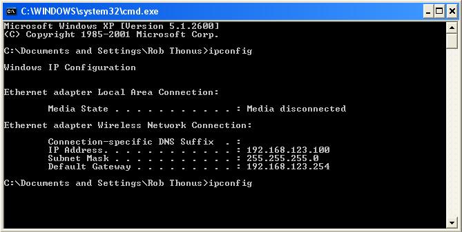

RobbieT Geplaatst: 22 december 2004 Geplaatst: 22 december 2004 Heb je de drivers voor de USB stick geinstalleerd? Zo ja, dan zal die USB stick als netwerkdevice functioneren en ook als dusdanig in te stellen zijn. Normaal gesproken zijn je instellingen zo dat je via DHCP je netwerkinstellingen toegewezen krijgt van je wireless router. Dit kan je controleren door met Start => Run (of uitvoeren, ned editie), cmd. Dan krijg je een DOS-box voor je snuffert. In die DOS-box toets je in: ipconfig. Je krijgt nu je netwerkinstellingen terug. Er moet iets staan als (zie bijlage) Als er een ip-adres als 169.xxx.xxx.xxx staat heb je geen verbinding. Als je dit hebt test je met het volgende: ping [Default gateway], waarbij Default gateway het ip-adres van je wireless router zou moeten zijn. Als je antwoordt krijgt en geen time-out meldingen dan is je verbinding fysiek goed. Dan kan het alleen nog zijn dat in de wireless router er encryptie aanstaat, of dat er bij beveiligingen staat ingesteld dat alleen geliste mac-addressen erin mogen. Probeer al deze veiligheidsvoorzieningen dan voor je test eens uit te zetten [Later wel weer aanzetten, anders kan iedere jandoedel in de buurt op jou kosten internetten en je spullen bekijken!!!]. Succes. Zoals je kunt zien woon ik in Oosterbeek, dus als het een probleem blijft moet je het maar even laten weten. CanalDigitaal, blijf met je vingers van onze opnamemogelijkheden af! Xtrend ET-9000, Samsung HD322HJ 320Gb, OpenPLi 2.1 Visiosat G4 Quadro, Astra 19.2, Hotbird 13.0, Astra 28.2, Astra 23.5
