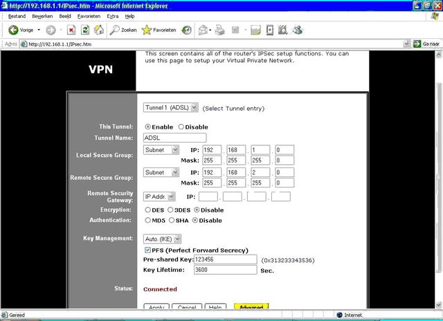

newbier Geplaatst: 18 december 2004 Auteur Geplaatst: 18 december 2004 Hoi, Gegevens: De routers zetten met elkaar de vpn op. Thuis: Router ipadres 192.168.2.1 Wan ip: 000.000.000.000 is een vast ip-adres subnet:255.255.255.0 Gateway en DNS weet niet of het verstandig is alle gegevens van WAN publiek te geven? Lan ip pc1: 192.168.2.10, pc2:192.168.2.20 subnet: 255.255.255.0 Gateway: 192.168.2.1 Kantoor Router ipadres 192.168.1.1 Wan ip: 000.000.000.000 is een vast ip-adres Gateway en DNS weet niet of het verstandig is alle gegevens van WAN publiek te geven? Lan ip pc1: 192.168.1.10, pc2:192.168.1.20 subnet: 255.255.255.0 Gateway: 192.168.1.1 Ook heb ik een schermafdruk gemaakt van de routers vpn menu. Groeten Newbier
