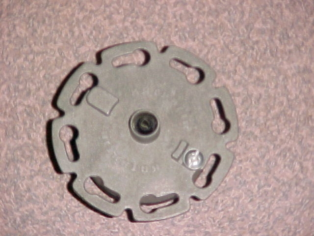

BIG M Geplaatst: 16 januari 2005 Geplaatst: 16 januari 2005 nee versterker zal zeker niet helpen. indien je een ntu of ctu al heb ( voor bijv kabel internet) houd het eigenlijk al gelijk op. maar ik weet dat den haag een hoop van die oude wcd in de muur hebben en dat beinvloed het signaal erg. wat dan de oplossing is voor jou is (zie bijlage foto) wcd vervangen voor aop. "i think, therefore i am"draaiend met: VU+DUO 500GB, golden media wizard hd class, Pinnacle ip9600 hd with android4X TELENET hd-digicorders 500GBenog meer om op te noemen
M-Jay Geplaatst: 16 januari 2005 Auteur Geplaatst: 16 januari 2005 Citaat: indien je een ntu of ctu al heb ( voor bijv kabel internet) Nee heb ik niet. Citaat: maar ik weet dat den haag een hoop van die oude wcd in de muur hebben en dat beinvloed het signaal erg. wat dan de oplossing is voor jou is (zie bijlage foto) wcd vervangen voor aop. Uhhh... waar staat aop voor? Ik heb inderdaad een hele oude WCD denk ik... maar is dat niet iets wat Casema moet vervangen? Xtrend ET10000, 1xDVBS 2xDVBC | Triax 78cm | Invacom SNH-031 0,3dB LNB | Moteck SG-2100Samsung DCB 9401R | 3 Raspberry Pi (XBMC, Domoticz) | AppleTV2 | Apple TV 1
BIG M Geplaatst: 16 januari 2005 Geplaatst: 16 januari 2005 aop = abbonee overname punt ik denk zelf dat jij nog een heeeeel oude BOSCH wcd heb in de muur, te herkennen bij ingang van de radio (groen). het ligt dus toch aan je wcd. casema vervangt deze (indien nodig) bij kabel internet aansluiting-->slecht signaal binnenkomen. wat jij moet doen (indienje dus deze bosch doosje heb) casema bellen, als storing opgeven dat het dus echt aan je wcd ligt, deze moeten zij vervangen, indien het niet lukt kun je er 1 van mij krijgen <img src="/ubbthreads/images/graemlins/smile.gif" alt="" /> en nee ik ben niet van casema <img src="/ubbthreads/images/graemlins/smile.gif" alt="" /> "i think, therefore i am"draaiend met: VU+DUO 500GB, golden media wizard hd class, Pinnacle ip9600 hd with android4X TELENET hd-digicorders 500GBenog meer om op te noemen
M-Jay Geplaatst: 16 januari 2005 Auteur Geplaatst: 16 januari 2005 Bedankt! Ik ga ze morgen gelijk lastigvallen! En ik laat het wel weten wat ze gaan doen. <img src="/ubbthreads/images/graemlins/xyxthumbs.gif" alt="" /> Xtrend ET10000, 1xDVBS 2xDVBC | Triax 78cm | Invacom SNH-031 0,3dB LNB | Moteck SG-2100Samsung DCB 9401R | 3 Raspberry Pi (XBMC, Domoticz) | AppleTV2 | Apple TV 1
