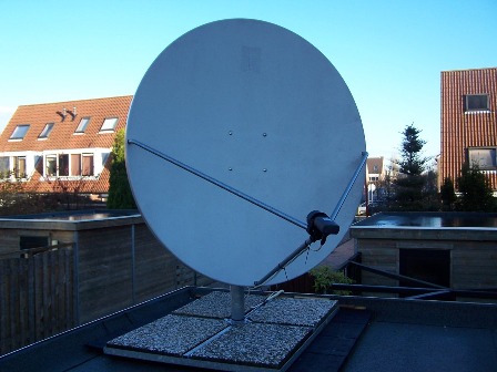

pietsky Geplaatst: 31 december 2004 Geplaatst: 31 december 2004 geen milimeter ranon. Zie bijlage deze is wel wat groter dan een meter, hij staat als een huis, het gewicht bepaal je zelf door er of minder tegels op te leggen. Pietsky Satellietsky [color:"bleu"]Humax 5400 2x,Echostar 3000ip, Triax 78, Fibo 90, philips lnb, Vbox 2, Edison 0,2 lnb, Moteck SG 2100A. TV Philips 42PF 9631-10,Philips HTS 9800W.

pietsky Geplaatst: 31 december 2004 Geplaatst: 31 december 2004 tot 1 mtr straattegel 30x30 voldoende je kunt er 4 gebruiken of 8 etc etc als het maar blijft staan bij windkracht 9. de jouwe staat op een balkon dus 4 tegels zijn genoeg. Pietsky Satellietsky [color:"bleu"]Humax 5400 2x,Echostar 3000ip, Triax 78, Fibo 90, philips lnb, Vbox 2, Edison 0,2 lnb, Moteck SG 2100A. TV Philips 42PF 9631-10,Philips HTS 9800W.

pietsky Geplaatst: 1 januari 2005 Geplaatst: 1 januari 2005 kijk even naar mijn bijlage en zie wat er op ligt 4x 60x40 cm meer niet en staat nog steeds zonder prolemen Pietsky Satellietsky [color:"bleu"]Humax 5400 2x,Echostar 3000ip, Triax 78, Fibo 90, philips lnb, Vbox 2, Edison 0,2 lnb, Moteck SG 2100A. TV Philips 42PF 9631-10,Philips HTS 9800W.
