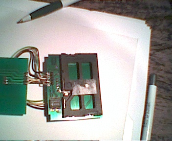

trust Geplaatst: 13 januari 2005 Geplaatst: 13 januari 2005 Ik heb hier een dubb. kaartlezer/blocker? liggen met een SMD PIC 16F84-04 er op . Die picjes in en voet zijn los te programmeren , weet iemand hoe dat bij bovenstaand app. mogelijk is en waar sw hiervoor te vinden is ? Het verschil tussen theorie en praktijk is mijn uitdaging . Octagon SF8008 4K Edision Primo IP S2 Dr.HD F16 1.8 m ChannelMaster Offset in tuin 53º E - 45º W Jaeger SMR 1224 Usals met 5 Lnb wisselaar 2x Ka - Ku - C band Lin / Circ 1.2 m Echostar Offset aan schuur 53º E 34.5 W Twoteck Twinrotor met 3 Lnb wisselaar Ku - Ku low - Ka

trust Geplaatst: 14 januari 2005 Auteur Geplaatst: 14 januari 2005 Citaat: Ik heb hier een dubb. kaartlezer/blocker? liggen met een SMD PIC 16F84-04 er op . SMD , daar zitten helaas geen pootjes aan. Het verschil tussen theorie en praktijk is mijn uitdaging . Octagon SF8008 4K Edision Primo IP S2 Dr.HD F16 1.8 m ChannelMaster Offset in tuin 53º E - 45º W Jaeger SMR 1224 Usals met 5 Lnb wisselaar 2x Ka - Ku - C band Lin / Circ 1.2 m Echostar Offset aan schuur 53º E 34.5 W Twoteck Twinrotor met 3 Lnb wisselaar Ku - Ku low - Ka

trust Geplaatst: 17 februari 2005 Auteur Geplaatst: 17 februari 2005 Citaat: ik heb de zelfde blokker hier liggen maar daar is ooit de pic 16f84 verkeerd van beschreven ben al een tijdje opzoek naar de soft. van de pic.Ik heb ook nog een pic kaart met twee losse voetjes, woon in arnhem mischien kunnen we elkaar matsen? <img src="/ubbthreads/images/graemlins/biggthumpup.gif" alt="" /> looney2 Zojuist nog maar eens een aantal pogingen gedaan met uiteindelijk succes .(3.57 blocker-file) Met "IC prog 1.05" i.c.m. met de MasterA op stand 2 (Ludi-JDM Pic) en de pic 16F84 in een Piccard 1 V1.1 , lukte het . Ik heb de eprom 24c16 op de Piccard er gewoon op laten zitten . Trouwens , op die Piccard zat ook een 16F84 . Het verschil tussen theorie en praktijk is mijn uitdaging . Octagon SF8008 4K Edision Primo IP S2 Dr.HD F16 1.8 m ChannelMaster Offset in tuin 53º E - 45º W Jaeger SMR 1224 Usals met 5 Lnb wisselaar 2x Ka - Ku - C band Lin / Circ 1.2 m Echostar Offset aan schuur 53º E 34.5 W Twoteck Twinrotor met 3 Lnb wisselaar Ku - Ku low - Ka
