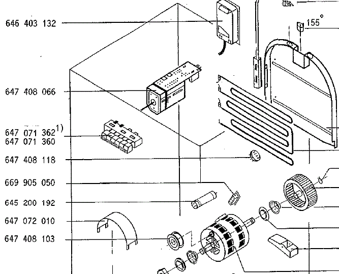

percies Geplaatst: 14 januari 2005 Geplaatst: 14 januari 2005 Mijn AEG lavatherm730 condensdroger wordt niet warm meer, motor draait wel, maar er komt geen spanning op de verwarmings elementen aan. Temp. zekeringen zijn in orde. Wie kent dit apparaat uit zijn hoofd, of wie zou mij een schema kunnen mailen of een link kunnen geven naar een schema. Elke hulp word zeer gewaardeerd door mij.

Gast Geplaatst: 15 januari 2005 Geplaatst: 15 januari 2005 aan t toetsenpaneel op je schema te zien lijkt t mij een vrij oud apparaat. heeft deze nog die vierkante knopjes of zijn ze rond? de onderdelen van dat type met die vierkante knoppen bewaar ik nooit. dit type krijg ik wel veel binnen dus de kans is groot dat ik op korte termijn wel zo'n klok heb. als ik een heb mag je em voor niets hebben. in branden in de klok lijkt me sterk,dit is puur meganisch.. is meestal puur op de print,maar dat zie je dan ook duidelijk,dus zal niet het geval zijn.
percies Geplaatst: 15 januari 2005 Auteur Geplaatst: 15 januari 2005 Dit zijn idd vierkante knoppen. Zit een mechanisch/electronische klok in. Heb dit apparaat 9 jaar geleden gekocht, maar heb al gehoord dat deze machine van 1989 stamt. <img src="/ubbthreads/images/graemlins/kweetniet.gif" alt="" /> . Zal er volgende week weer even induiken.
