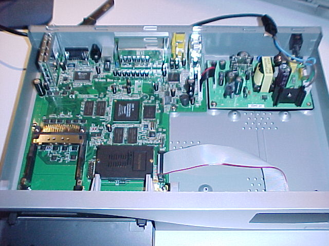

Goldwing Geplaatst: 18 januari 2005 Geplaatst: 18 januari 2005 Heeft iemand ervaring met het uitbreiden van het geheugen van de 5620?? volgende week laat ik mijn box ombouwen naar 64MB en was benieuwd of ik problemen hiermee kan verwachten. Wavefrontier T90 met 12 Smart Octo LNB's Archsat met 3 Smart Octo LNB's 1x Dreambox 8000, 4x Dreambox 800se en 2x Dreambox 800 28.2e - 23.5e - 19,2e - 16.0e - 13.0e - 10.0e - 4.8e - 0.8w - 4.0w - 8.0w - 12.5w - 15.0w - 22.0w - 30.0w - 40.5w

Gast Geplaatst: 18 januari 2005 Geplaatst: 18 januari 2005 hoi beste dmbox gebruikers ook ik heb ook zitten kijken naar evt een geheugen uitbreiding voor DE dm-5620!! gewoon uitbrijden is niet mogelijk daar de box deze voorzienningen niet standaard heeft het is geen pc met een dimm slot helaas . maar ik heb wel een link van ibm van de (cpu 401!?)stb*25** en daar is uit de doc te halen tot 128mb of 256mb met controller....... dus mensen met smd en geheugenkennis....misschien is er wat mogelijk??? ik weet het niet suc6 met de hobby http://www-306.ibm.com/chips/techlib/tec...Bx25xxFINAL.PDF

Goldwing Geplaatst: 19 januari 2005 Auteur Geplaatst: 19 januari 2005 @cb0pgb : bedankt voor de link, goeie info @cb0pgb : nee hoor, er zit 32 MB in Wavefrontier T90 met 12 Smart Octo LNB's Archsat met 3 Smart Octo LNB's 1x Dreambox 8000, 4x Dreambox 800se en 2x Dreambox 800 28.2e - 23.5e - 19,2e - 16.0e - 13.0e - 10.0e - 4.8e - 0.8w - 4.0w - 8.0w - 12.5w - 15.0w - 22.0w - 30.0w - 40.5w
bliksem Geplaatst: 19 januari 2005 Geplaatst: 19 januari 2005 kijk er maar in er zitten 4 banken in van 16 gelijk aan de 7000 de 500 heeft 2 banken van 16 Dreambox DM8000HD AZBOX Premium +

bliksem Geplaatst: 19 januari 2005 Geplaatst: 19 januari 2005 links en onder de cpu zitten ze Dreambox DM8000HD AZBOX Premium +
Goldwing Geplaatst: 19 januari 2005 Auteur Geplaatst: 19 januari 2005 @Bliksem : Wat ik begrepen heb zijn het geen 4 banken van 16 maar 4 banken van 8 @Uniden, de oude bankies worden eruit gesoldeerd, en vervangen voor 4x 16MB Wavefrontier T90 met 12 Smart Octo LNB's Archsat met 3 Smart Octo LNB's 1x Dreambox 8000, 4x Dreambox 800se en 2x Dreambox 800 28.2e - 23.5e - 19,2e - 16.0e - 13.0e - 10.0e - 4.8e - 0.8w - 4.0w - 8.0w - 12.5w - 15.0w - 22.0w - 30.0w - 40.5w
bliksem Geplaatst: 19 januari 2005 Geplaatst: 19 januari 2005 de opschrift is het zelfde als bij de 7000 volgens mij ik zal dat vanavond is nakijken Je leef je maar uit <img src="/ubbthreads/images/graemlins/grin.gif" alt="" /> Dreambox DM8000HD AZBOX Premium +
