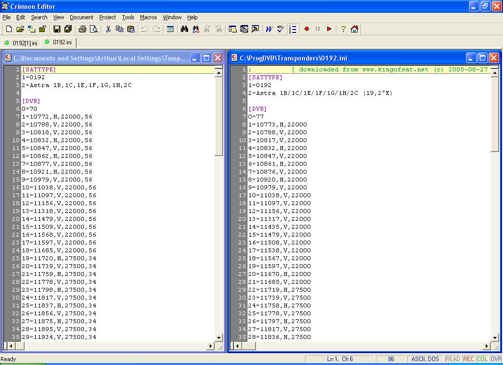

Decman Geplaatst: 28 augustus 2005 Geplaatst: 28 augustus 2005 Citaat: Die kanalenlijst is die gescant met de skystar? Als ik scan krijg ik er veel minder,ik scan dan alleen de astra en hotbird.Krijg zelfs bvn niet boven water op de astra Ken je deze site van Joshy wel? hier kan je al de ini bestanden halen met actuele transpondersJoshy fun Succes! Decman Dreambox DM7000S, Echostar 2200 2CI, Skystar 2. Schotels: Triax 88 CM + DiSEqC Stab HH100 Rotor, Fixed Triax 66 CM.
robbedoeske Geplaatst: 29 augustus 2005 Geplaatst: 29 augustus 2005 Misschien heel dom,maar wat doe ik met die ini?
Decman Geplaatst: 29 augustus 2005 Geplaatst: 29 augustus 2005 In ProgDvb zit een map genaamd 'transponders'. Daarin zitten de ini bestanden in per satelliet. In het bestand 0192.ini staan bijvoorbeeld alle transponders in die op de Astra voorkomen. 0130.ini is Hotbird. Ga je nu kanalen scannen en je wilt dat op de Astra doen, dan haalt Progdvb de transponders uit het bestand 0192.ini. Kortom, dat is het fijne wat je er mee kan doen, het is niet zo moeilijk <img src="/forums/images/graemlins/grin.gif" alt="" /> Decman Dreambox DM7000S, Echostar 2200 2CI, Skystar 2. Schotels: Triax 88 CM + DiSEqC Stab HH100 Rotor, Fixed Triax 66 CM.

robbedoeske Geplaatst: 29 augustus 2005 Geplaatst: 29 augustus 2005 Oke bedankt decman,hij scant nu inderdaad meer transponders,maar nog steeds heb ik geen canal digital,en ook geen bvn.Die zou het zowieso moeten doen toch?Krijg wel een hoop duitse.Schotel toch niet goed uitgericht?Heb hier een triax met monoblock voor astra en hotbird.Op mijn strong werkt alles wel,dat is zo vreemd.
