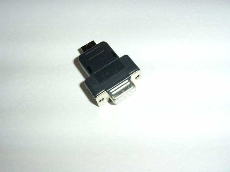

wammeswaggel Geplaatst: 6 mei 2005 Geplaatst: 6 mei 2005 Daar hoef je geen nieuwe voor aan te schaffen: alleen zo'n IR-ontvangertje kopen(of zelf maken) is genoeg(zie bijlage). Kost maar iets van 10 Euro. Die IR-ontvangertjes zijn zo gevoelig dat het niet uitmaakt of ie achter je PC zit: via reflecties op een muur oid lukt het ook. Mvg, wammes. Ik lees veel dus ik hoef niet veel te posten.
Gust Geplaatst: 6 mei 2005 Geplaatst: 6 mei 2005 Hi wammeswaggel Bedankt, is me nu duidelijk Heb ook een skystar1 , daar is wel een oog met een USB kabel bijgeleverd voor de afstandsbediening Ga nu eens uitzoeken waar zo een IR ontvangertje (van je bijlage) te koop is, zal ook eens zoeken voor het te maken, dat is altijd een uitdaging nogmaals dank gust
wammeswaggel Geplaatst: 6 mei 2005 Geplaatst: 6 mei 2005 Google even met: Winlirc, daar staan wat schemaatjes. Mvg, wammes. Ik lees veel dus ik hoef niet veel te posten.
