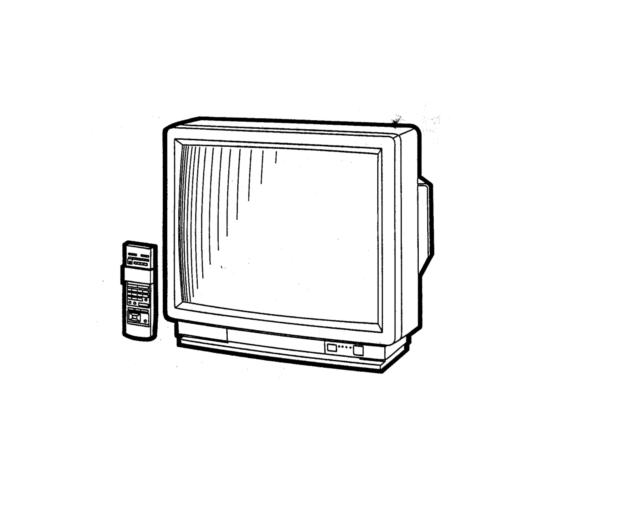

Gast Geplaatst: 26 januari 2005 Geplaatst: 26 januari 2005 beste knutselvrienden ik heb hier een jvc tv, die geen menu meer geeft op het beeld scherm, de zenders worden ook niet vast gelegd. als ik hem aanzet zoek hij constand nieuwe zenders het enige wat hij wel doet is het geluid harder en zachter , echter de balk vertonen op scherm is er ook niet bij. wie weet wat hier het probleem is. de afstandbedingen doet het dus wel omdat ik hem zachter en harder kan zetten. welke chip hoort het menu op het scherm te zetten ?? ook handbediening doet het niet de knopjes. alleen hard en zacht geluid. wie schema ??
percies Geplaatst: 26 januari 2005 Geplaatst: 26 januari 2005 Alvorens onderdelen te gaan vervangen die het OSD regelen, controleer eerst het apparaat op losse contacten.Met name de spanings stabilisatoren op het grote koelblik willen nog wel eens los gaan zitten.
Gast Geplaatst: 26 januari 2005 Geplaatst: 26 januari 2005 bedoel je de spanningen in op de voedingplaat, of de ic's op de koelrib middel op de grondprintplaat ??
Gast Geplaatst: 26 januari 2005 Geplaatst: 26 januari 2005 weer beeld , echter zoals vele jvc tv's heeft ook deze een probleem dat de zender soms 1 sec even wegvalt groene led gaat uit en sneeuw beeld. weet je daar het antwoord op ???
percies Geplaatst: 26 januari 2005 Geplaatst: 26 januari 2005 Citaat: weer beeld , echter zoals vele jvc tv's heeft ook deze een probleem dat de zender soms 1 sec even wegvalt groene led gaat uit en sneeuw beeld. weet je daar het antwoord op ??? Als ik je goed begrijp, zaten deze IC's los, en heb je nu weer OSD ? Heb je nu dan nog steeds uitval en sneeuwbeeld ? Geef eens een ram op het apparaat, kijken of de Tv de fout ingaat. Zoja, controleer de print op nog meer losse contacten.
Gast Geplaatst: 26 januari 2005 Geplaatst: 26 januari 2005 het waren inderaad de ic's op de koelrib ik heb hier twee jvc tv, en dat 1 sec gebeurt af en toe soms een hele avond niet. vandaar dat het probleem niet zomaar is opgelost is. je kan beter iets kapot hebben dan iets wat eens per avond gebeurt. mogelijk zoeken
Snurker Geplaatst: 26 januari 2005 Geplaatst: 26 januari 2005 Citaat: weer beeld , echter zoals vele jvc tv's heeft ook deze een probleem dat de zender soms 1 sec even wegvalt groene led gaat uit en sneeuw beeld. Dan moeten het wel JeeVeeCee's uit dezelfde familie zijn. De duurdere exemplaren komen uit Engeland of Japan...b.v. de D.I.S.T. uitvoering. De standaard exemplaren uit de Vestel fabriek in Turkije 3/4 en 16/9 De goedkope soort uit de Daewoo fabriek, zoals de F1 uit het verhaal !! Snurker (consumer research) <img src="/ubbthreads/images/graemlins/xyxthumbs.gif" alt="" /> ( Straks zijn meer behangers nodig om OLED schermen tegen de wand te plakken)
percies Geplaatst: 26 januari 2005 Geplaatst: 26 januari 2005 Snurker, je bent nog niet helemaal wakker. Deze AV25F1 is nog een echte JVC, en zal inmiddels al een jaar of 10 zijn.
Gast Geplaatst: 26 januari 2005 Geplaatst: 26 januari 2005 ze hebben alletwee het probleem dat ze soms de zender 1sec uitvalt verdwijnt ook het groene ledje. de ene is av-25f1eg de andere av-25fx11eg. ze hebben persies het zelfde inhoud van binnen de zelfde fout vierde printplaat heeft geen blauwe maar bruine conector.
