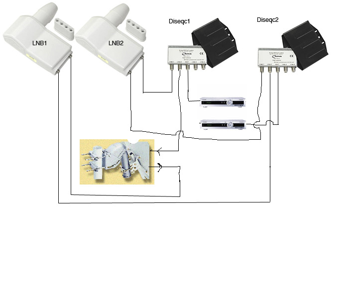

Gast Geplaatst: 10 februari 2005 Geplaatst: 10 februari 2005 Heeft iemand dit wel eens als configuratie gezien? De bedoeling hiervan is dat beide tuners de beschikking hebben over beide LNB's voor opnemen van het ene kanaal en kijken van het andere kanaal. LNB1 staat op een vaste 60cm schotel op de astra1 LNB2 staat op een draaibare 90cm schotel. De diseqc switches zijn beide 4x1 Het hele spul staat verbonden met een Topfield TF5000PVR waarvan de tuner gescheiden staan geschakeld. Afbeelding: zie bijlage Als iemand nog suggesties/toevoegingen heeft hoor ik het graag.
Gast Geplaatst: 10 februari 2005 Geplaatst: 10 februari 2005 Ik zal het even anders uitleggen: LNB1 uitgang1 --->Diseqc1 A LNB1 uitgang2 --->Diseqc2 B LNB2 uitgang1 --->Moteck 2100 --->Diseqc2 out LNB2 uitgang2 --->Diseqc 1 B Diseqc1 out --->TF tuner 1 Diseqc2 B --->TF tuner 2 Hoop dat het zo duidelijk is

Gast Geplaatst: 10 februari 2005 Geplaatst: 10 februari 2005 @trust Ik heb geen enkel idee, is me aangeraden. Als ik hem gewoon aansluit zoals het hoort, dus de beide outs naar de tuners dan doet ie nix. Dit werkt, alleen als ik zit te kijken naar een zender op tuner 1 en tuner 2 gaat opnemen dan krijg ik wel op tuner 1 de blauwe balk 'besturen van de diseqc motor' en die gaat pas weg als ik van kanaal verander.

rvs4all Geplaatst: 11 februari 2005 Geplaatst: 11 februari 2005 Hier het plaatje van mijn configuratie (jouw plaatje aangepast). Ik heb alleen de vaste schotel op Disecq B staan. Op deze manier heb je dus dat je altijd signaal van de vaste schotel hebt (op beide tuners) en dat tuner(1) de draaibare schotel aanstuurt en tuner(2) via de disecq-switch ook dat signaal ontvangt. Je moet alleen in je ontvanger aangeven welke tuner Disecq 1.2 is. Bedoel je zoiets? Rob.
rvs4all Geplaatst: 11 februari 2005 Geplaatst: 11 februari 2005 Zo, gelijk nog maar een berichtje <img src="/ubbthreads/images/graemlins/smile.gif" alt="" /> Nu ik er over nadenk kan je misschien maar beter net als ik de vaste schotel op Disecq B zetten, want anders moet je voor de motor EN Disecq B (1.0) kiezen EN Disecq 1.2, dat wordt wat verwarrend en als je niks insteld wordt automatisch Disecq A gekozen en daar zit dan mooi je motor op <img src="/ubbthreads/images/graemlins/smile.gif" alt="" /> Suc6! Rob.
Gast Geplaatst: 12 februari 2005 Geplaatst: 12 februari 2005 Ik weet niet of ik dat bedoel. Als het bij jouw goed werkt dan zal ik het eens proberen. Ik heb alles bij mij aangesloten als op de afbeelding op aanraden van iemand in een ander forum. Alleen begreep die persoon niet dat ik een vaste en een draaibare schotel wilde schakelen en teven van beide 1 kanaal kunnen kijken en een ander opnemen. Maar ik zal eens een poging wagen met jouw plaatje!

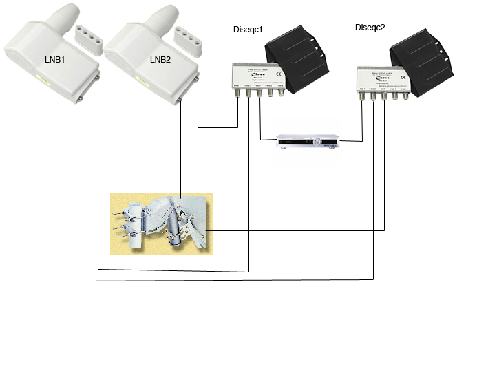

Gast Geplaatst: 12 februari 2005 Geplaatst: 12 februari 2005 Is dit wat je bedoeld? Zie bijlage voor gewijzigd plaatje.
rvs4all Geplaatst: 12 februari 2005 Geplaatst: 12 februari 2005 Geen idee, want het plaatje doet het niet... Dat Disecq 1.2/1.3 is niet erg, dat zal ongetwijfeld wel werken <img src="/ubbthreads/images/graemlins/smile.gif" alt="" /> Het gaat om de rest. Rob.
Gast Geplaatst: 13 februari 2005 Geplaatst: 13 februari 2005 plaatje doet 't niet? heeft 25 downloads

Gast Geplaatst: 13 februari 2005 Geplaatst: 13 februari 2005 Ik heb een grote fout gemaakt in mijn originele tekening. Dit is de juiste!
