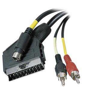

Ome Merde Geplaatst: 20 februari 2005 Auteur Geplaatst: 20 februari 2005 dus een standaard s-vhs kabel (met bijbehorende scart-plug) ? heeft de DV-444 een s-vhs ingang dan ? <img src="/ubbthreads/images/graemlins/smile.gif" alt="" /> jij bedoeld dus onderstaande kabel ? : @pietpiet : merDe deze ruimte is te huur

pillie Geplaatst: 20 februari 2005 Geplaatst: 20 februari 2005 Ik bedoel alleen de S-VHS kabel.(bij mij zit de S-VHS kabel direct op de S-VHS ingang aan de zijkant van de TV) Je kunt ook met een scart/s-vhs doen die jij laat zien. Marantz SR7008,Pioneer PDP5090,ET-10000,Monitor Audio RS8 en subwoofer GSW12 en Antec Fusion Remote
Ome Merde Geplaatst: 21 februari 2005 Auteur Geplaatst: 21 februari 2005 mijn TV heeft geen s-vhs ingang <img src="/ubbthreads/images/graemlins/frown.gif" alt="" /> merDe deze ruimte is te huur
pillie Geplaatst: 21 februari 2005 Geplaatst: 21 februari 2005 Dan is SCART direct naar S-VHS uit 1 stuk het beste dus zonder rood/wit. Marantz SR7008,Pioneer PDP5090,ET-10000,Monitor Audio RS8 en subwoofer GSW12 en Antec Fusion Remote
SmuttiO Geplaatst: 21 februari 2005 Geplaatst: 21 februari 2005 dan nog zal de tv s-video via scart moeten ondesteunen, anders wederom zwartwit beeld ben ik bang. DB500s met gemini, enorm ruk uitgerichtte 100cm triax op een moteck motortje.
