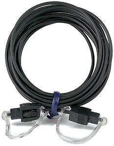

Gast Geplaatst: 22 februari 2005 Geplaatst: 22 februari 2005 Ik wil graag een kabeltje heben om gebruik te maken van de digitale uitgang van de dreambox, ik kan niets vinden op het net, en deze zoekfunctie levert ook niets op, Het enige wat ik weet is dat het spdif compatible is, maar meer zegt het mij niet. Ik heb hier een boek liggen met 10 tallen kabels, maar welke ik moet hebben is mij een raadsel. Wie kan mij helpen. ? ALvast dank
Dream1975 Geplaatst: 22 februari 2005 Geplaatst: 22 februari 2005 Hallo Peter, Het is gewoon een standaard optische kabel welke gebruikt wordt voor digitale communicatie tussen DVD/Minidisk/CD etc en de versterker. Bij de betere audiospeciaalzaak kunnen ze je gelijk aan de goede kabel helpen. Gr. Menno
Gast Geplaatst: 22 februari 2005 Geplaatst: 22 februari 2005 je moet anders naar een toslink kabel vragen want dat is de eigenlijke naam maar alsa je naar glasvezel voor audio vraagt weten hun wat je bedoelt
Ome Merde Geplaatst: 22 februari 2005 Geplaatst: 22 februari 2005 en de term "spdif" ook nog even over de toonbank en het is helemaal duidelijk <img src="/ubbthreads/images/graemlins/smile.gif" alt="" /> merDe deze ruimte is te huur
GoGoHaRrY Geplaatst: 22 februari 2005 Geplaatst: 22 februari 2005 S/PDIF is de benaming van het signaal dat er doorheen gaat (Afkorting staat voor Sony/Philips Digital Interface). De connector die er aan moet zitten wil deze in de dreambox passen heet TOSLINK, ook op de meeste versterkers met een digitale ingang zit een TOSLINK aansluiting. Dus een eenvoudig TOSLINK-TOSLINK kabeltje is voldoende, en wat ik het grootste voordeel vind van glasvezel, je hebt geen last meer van aardlussen (heb ik last van omdat ik alle apparatuur op elkaar aansluit) Xtrend ET9000, Samsung UE40D6200, Onkyo TX-NR818, Yamaha YST-SW515
Gast Geplaatst: 23 februari 2005 Geplaatst: 23 februari 2005 TOSLINK was het magische woord, ik heb een kabeltje besteld, zit nu met tulip die veel te zacht is vergeleken met de oude receiver die ik had, ben benieuwd hoe dit zal gaan klinken Bedankt voro alle reacties
