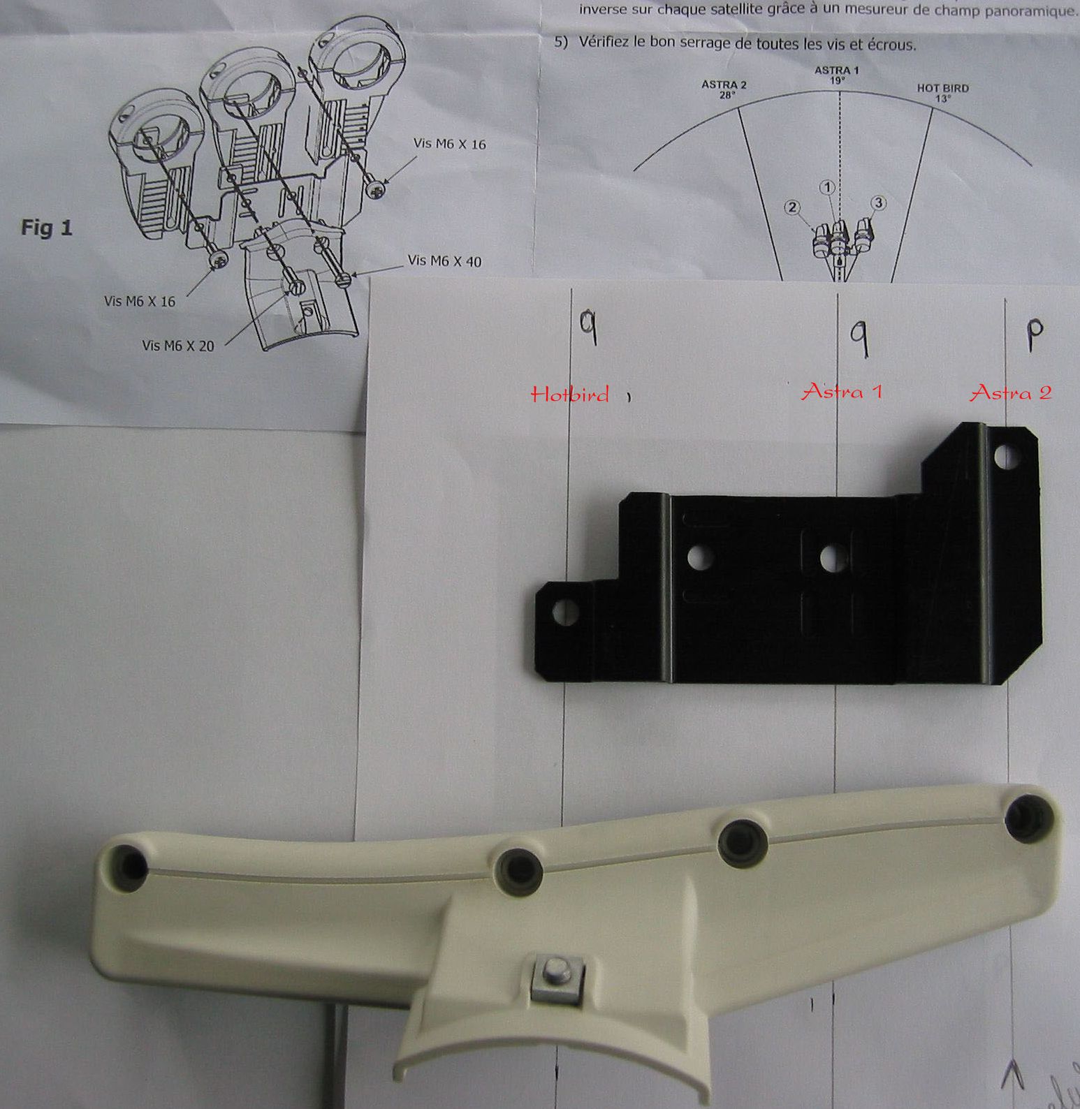

Gast Geplaatst: 23 maart 2005 Geplaatst: 23 maart 2005 Ik ben afgelopen week-end bezig geweest om een G-4 beugel te monteren en af te stellen op A2 / A1 / H / / S,maar tot de konkusie gekomen dat het helaas niet werkt.Ik heb namelijk al een beugel [G-3 ],zodanig aangepast zodat ik de sirius er ook bij kan pakken. Ik zal hier later een foto van maken.Ik heb de G-4 aangeschafd om gewoon een orginele beugel op mijn Bi-sat te monteren.Achter af een verkeerde keus geweest.Op de site van visiosat staat het overigens duidelijk omschreven,voor welke sattelieten hij gemaakt is,namelijk A1 /H /S /A.De A2 is absoluut niet krijgen met deze beugel,althans ik krijg het niet voor elkaar.Ik heb ondertussen mijn oude G-3+ extra steun weer terug gemonteerd,en heb weer perfekt beeld.Dat is nou hobby.

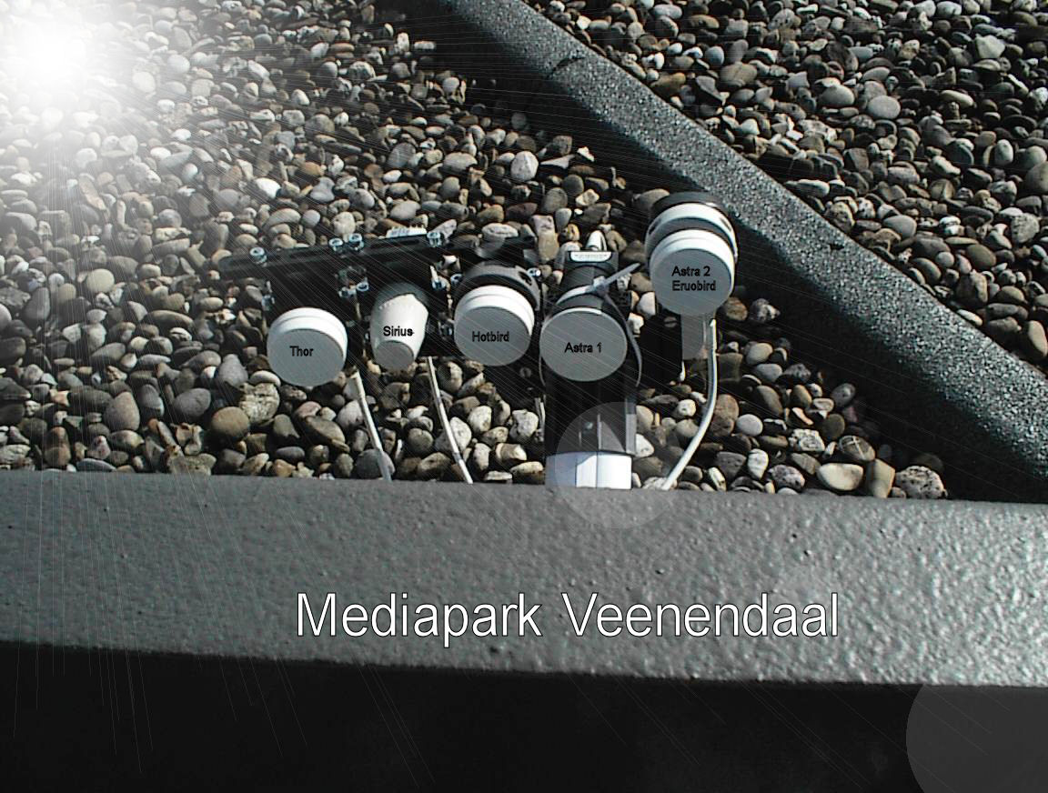

Gast Geplaatst: 23 maart 2005 Geplaatst: 23 maart 2005 Ik heb een Visio Bisatschotel met een standaard houder voor 3 LNB's. Aan de derde LNB heb ik extra houder gehangen. Zo ontvang ik op deze schotel: - 28,2 graden oost Astra2/Eurobird - 19,2 graden oost Astra1 - 13,0 graden oost Hotbird - 05,0 graden oost Sirius - 01,0 graden west Thor Ik heb een foto bijgevoegd om de opstelling te laten zien.
trust Geplaatst: 23 maart 2005 Geplaatst: 23 maart 2005 Als het naar tevredenheid werkt , niets meer aan veranderen natuurlijk , maar als ik voor die configuratie moest gaan , zou ik HB in het midden gezet hebben . Het verschil tussen theorie en praktijk is mijn uitdaging . Octagon SF8008 4K Edision Primo IP S2 Dr.HD F16 1.8 m ChannelMaster Offset in tuin 53º E - 45º W Jaeger SMR 1224 Usals met 5 Lnb wisselaar 2x Ka - Ku - C band Lin / Circ 1.2 m Echostar Offset aan schuur 53º E 34.5 W Twoteck Twinrotor met 3 Lnb wisselaar Ku - Ku low - Ka
Gast Geplaatst: 23 maart 2005 Geplaatst: 23 maart 2005 @ Anzo : ik heb dat ook zo gedaan maar vond het een hoop gepruts en leverde maar matig resultaat voor vooral Thor. Nu heb ik de Wavefrontier staan met momenteel een Disecq 1`-4 en één A/B switch en 5 LNB's : 5W (Fransen), 5 oost-Sirius en dus 13 oost, 19 oost en 28,5 oost..allemaal bevredigende resultaten en de T55 geen reserve?? Ik heb niet één keer uitval gehad afgelopen herst en winter !! en bijv. de analoge TV-5 en BBC-World op Hotbird zet ie zelfs goed neer !! Wat niet weg neemt dat Visiosat ook een heel mooie schotel is zolang het gaat over waar 'ie feitelijk voor ontworpen is.

renzie Geplaatst: 25 maart 2005 Geplaatst: 25 maart 2005 Citaat: dus als ik goed begrijpt , Astra 1 (19 oost) , Hotbird (13 oost) , Sirius (5 oost) , Atlantic Bird (5 west) dat is dan kloten, dan mag die satshop wel eens beter opletten wat ze verkopen een beter vermelden wat ze in huis hebben........ vandaag met de bekende sathop in zeeland gebeld over de G4 welke in vorige week bij hun gekocht heb en van plan ben om dit weekend te plaatsen. Zij hebben mij verzekerd dat het meteen moet werken . uitrichten op de Astra en de overige sattelieten alleen op hoogte bijstellen. De persoon welke ik aan de lijn had gaf aan dat zij wekelijks de Visiosat met de G4 beugel installeren. Verder wist hij te melden dat er van de G4 beugel twee varaianten bestaan; 1 speciaal voor Frankrijk vanwege hun specifieke ligging bedoeld voor ontvangst Atlantic Bird en een ander model voor Europa bedoeld voor de Sirius ontvangst. Ik moet toegeven dat er bij mij in het zakje een franse inbouwinstructie zit waarop aangegeven wordt hoe de sirius moet worden afgeregeld. Het zal mij benieuwen hoe dit zal gaan. renzie 3x VU+ Uno 4K met Open Pli, 1x Zgemma h2h , Mag 256 iptv, Samsung 59" 1080p plasma met Yamaha RX-V381en Boston Acoustics A26-A23 en Mcenter speakers, 2x Apple TV 3, Rasperry Pi XBMC, Synology 213+ Nas met 2x 3TB WD Red.
Bart Geplaatst: 25 maart 2005 Geplaatst: 25 maart 2005 @renzie zet alle LNB houders op de '0' stand hoogte in de houder. Wanneer de houder dan zo gemaakt is als deze satshop beweert werkt het in één keer. Dat Visiosat een beugel 'speciaal voor de franse markt' maakt is een beetje vreemde voorstelling van zaken. Het is een frans bedrijf dus een beugel voor niet-fransen is voor een frans bedrijf veel specialer. Wanneer er niet een specifieke handleiding bijzit mbt de G4 beugel voor Astra 28.2E geef ik je weinig kans dat het werkt <img src="/ubbthreads/images/graemlins/tongue.gif" alt="" /> Echostar LT8700, Topfield 5000PVR en Dreambox 800HD via multiswitch op een draaibare Echostar 120cm en vaste Visiosat tri-sat schotel met Invacom en Smart LNBs
Gast Geplaatst: 25 maart 2005 Geplaatst: 25 maart 2005 Vandaag eindelijk tijd gehad om mijn Visiosat te monteren met G4 beugel. Het hoopgevende geruchten dat er een Franse en een Europese G4 beugel bestaat , kan volgens mij de prullenbak in. Heb de G4 beugel in Rotterdam gekocht. Zou van de Nederlandse importeur afkomstig zijn. Zaak zelf is duur maar weet niets. Terugbrengen kan niet omdat ik geen bon en verpakking meer heb. Derhalve na wat getob maar een G3 beugel gekocht. Alvorens te monteren heb ik ze naast elkaar gehouden. De bijlage is mijn inziens dan ook duidelijk. Astra 1,2 Hotbird en Sirius gaan hier niet fatsoenlijk op draaien. Ter verduidelijking. Potloodstrepen staan op het hart van de beugelmontage. Beide zijn beugels zijn vanaf de schotel gezien. Nu kun je wat ROMMELEN door met de asymmetrische houders te spelen alleen krijg je dit niet 100 %. Tevens zitten ze elkaar soms in de weg en moet je ze wel 180 draaien. Koop advies: Koop geen G4 beugel als je A1, A2, H en de S wil ontvangen. Daarvoor is de Visiosat een te mooie schotel met specificaties die je anders te grabbel gooit. Wil je het toch proberen, kan je mijn G4 beugel kopen.
Gast Geplaatst: 29 maart 2005 Geplaatst: 29 maart 2005 staat werkend bij ons op het dak astra 1 - astra 2 - hotbird - sirius met ruim voldoende signaal op alle satellieten, voor de ongelovigen onder ons kom gerust eens kijken.
Its_Johan Geplaatst: 29 maart 2005 Geplaatst: 29 maart 2005 kun je er misschien een foto van poste om te zien hoe-om de beugels en de houders zitten ? ET10000 4x DVB-S2, ET4000 client, OSCAM, CanaalDigitaal, TNTSat. Reelbox AVG 3x DVB-S2, 1x DVB-T (staat nauwelijks aan)Visiosat G3+ (28.2E-23.5E-19.2E-13E) 4x ALPS quad 0,2db, PHILIPS 55PUS9109 TV(2x Xsat CDTV410 & Cherokee 9000 NG4 in de kast)

Its_Johan Geplaatst: 29 maart 2005 Geplaatst: 29 maart 2005 Als ik het goed zie kun je dus inderdaad door het omdraaien van de houders de lijntjes op de bijlage van RSG wel benaderen. ET10000 4x DVB-S2, ET4000 client, OSCAM, CanaalDigitaal, TNTSat. Reelbox AVG 3x DVB-S2, 1x DVB-T (staat nauwelijks aan)Visiosat G3+ (28.2E-23.5E-19.2E-13E) 4x ALPS quad 0,2db, PHILIPS 55PUS9109 TV(2x Xsat CDTV410 & Cherokee 9000 NG4 in de kast)
