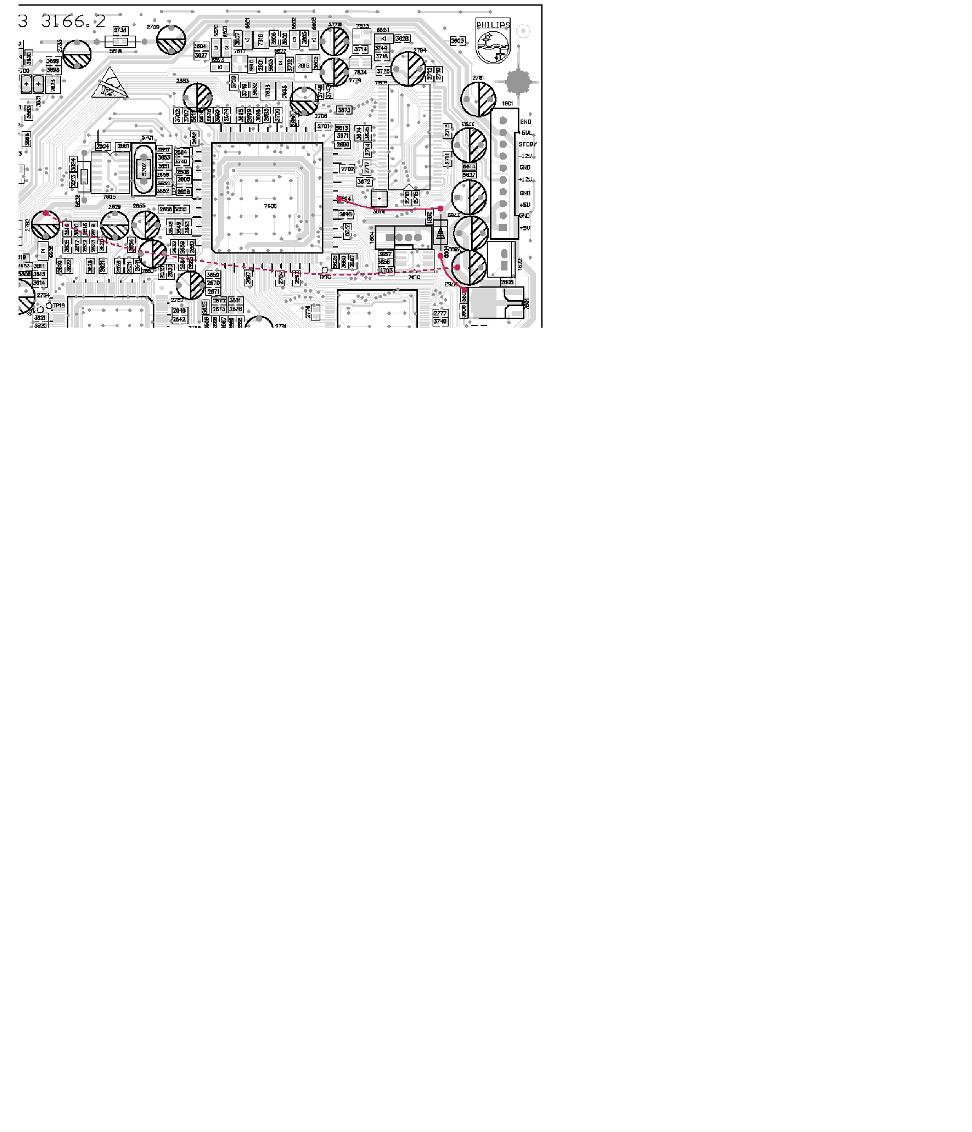

percies Geplaatst: 13 maart 2005 Geplaatst: 13 maart 2005 After a while of playback the picture hangs and the buttons are no longer operational. In some case the set shows No disc. Cure The problem is caused by unreliable through hole connections on the Mono board. Due to the high transition resistance the +3V3 line drops below threshold level. The problem can be solved by following rework: 1. On the top side: " Add wire from 5602 to anode of 6604 " Add wire from cathode of 6604 to 2694 2. On the bottom side: " Add wire from 2783 (+) to 2782 (+) REMARKS : Sets affected are produced between week 0351 and week 0352.
Kilometervreter Geplaatst: 13 maart 2005 Auteur Geplaatst: 13 maart 2005 Bedankt voor de snelle reactie ! Ondertussen heb ik de speler uit elkaar gehaald. Toch heb ik nog een vraag: Heb je me 1 afbeelding verstuurd of meerdere? Ik kan er maar een openen namelijk. Gr. Rene Echostar 5020 PVR + Strong 8000 +80 cm Wok + Motor+Alps Twin LNB + Abo+X-cam+Aston 1.5
