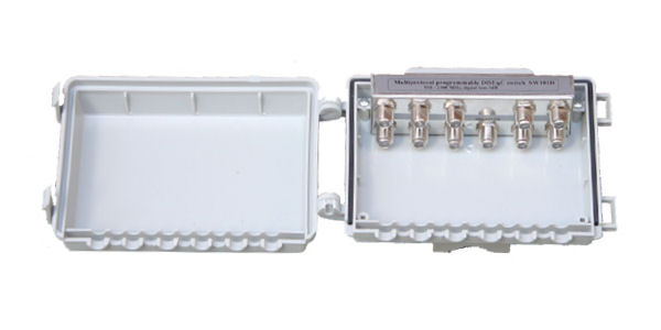

Bigfoot Geplaatst: 18 april 2005 Geplaatst: 18 april 2005 Gezien op het net: Naast een ingebouwde diseqc 1.1 uncommitted switch kan hij ook schakelen d.m.v. het diseqc 1.2 motorsturing signaal (wat in feite misbruikt wordt). SatConn DiSEqC-Schalter 10/1 "NEUHEIT" Citaat: Dieser SatConn DiSEqC-Schalter kann verschiedene DiSEqC-Modi verarbeiten. Eine Besonderheit ist es mit der DiSEqC 1.2 Motorsteuerung vom Receiver bis zu 10 LNBs anzusteuern. Somit kann man nun auch mit allen Receivern die nicht DiSEqC 1.1 fähig sind, 10 LNBs steuern. Die 6 verschiedenen DiSEqC-Modi: Modus 1: normales DiSEqC 1.0 oder 2.0 (ABCD), max. 4 LNB Modus 2: normales DiSEqC 1.1 oder 2.1, max. 10 LNB Modus 3: DiSEqC 1.0 oder 2.0 + Toneburst A/B, max. 6 LNB Modus 4: Benutzer definiertes DiSEqC, bis zu 10 LNB Modus 5: DiSEqC 1.1 oder 2.1 uncommitted, bis zu 10 LNB Modus 6: DiSEqC 1.2 oder 2.2, bis zu 10 LNB Technische Daten: DiseqC 1.2 und 1.1 tauglich Eingänge: 10 Ausgänge: 1 HI ISO - Twin, Quad und Octo tauglich Sehr geringer Stromverbrauch Gehäuse: Plastik Wetterschutzgehäuse + Zinkgehäuse innen Wichtig: DiSEqC-Schalter ist bereits auf Modus 6: DiseqC 1.2 vorprogrammiert. Wenn Sie den Modus wechseln wollen, benötigen Sie das hierzu passende Programmiergerät.

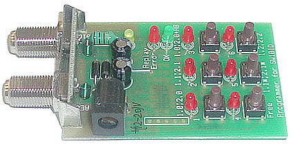

Bigfoot Geplaatst: 18 april 2005 Auteur Geplaatst: 18 april 2005 Er hoort ook een progger bij, zie bijlage

Bigfoot Geplaatst: 18 april 2005 Auteur Geplaatst: 18 april 2005 Ik vind het niet duur. Een Spaun uncommitted switch alleen al kost ca. 45 euro dan heb je er nog 2 gewone 4in1 switches bij nodig om 8 LNB's aan te sturen. Daarbij is deze 10in1 switch een stuk compacter.

Henksat Geplaatst: 18 april 2005 Geplaatst: 18 april 2005 Ik heb even een mailtje eruit gedaan naar dit bedrijf over hoe te gebruiken i.c.m. een Wavefrontier 8 LNB`s en een Dreambox. Antwoord plaats ik hier. Als bijlage een foto, maakt het wat duidelijker wat het is. Dreambox 8000HD, Xtrend et5000 & et9000, Qnap 209-II Pro 2Tb,Wavefrontier T 90,Stab HH120 Triax 78 cm, Triax 78 cm CDS Duo LNB Member of the PLi team

Bigfoot Geplaatst: 19 april 2005 Auteur Geplaatst: 19 april 2005 wel jammer dat je die progger erbij nodig hebt als je de modus wilt veranderen. Hadden ze met een schakelaartje moeten doen en een ingebouwde chip.
