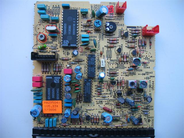

Gast Geplaatst: 25 april 2005 Geplaatst: 25 april 2005 Wederom bedankt voor de reactie. Ik geloof dat ik het gevonden heb zie foto bijlage. Is nu de bedoeling dat ik aan de trimmer moet draaien zodat ik weer kleur heb of moet ik de trimmer en kristal gehaal vervangen. Mede omdat de kleur alleen wegvalt na +/- 10 min. Aan de onderkant van de print lijkt het wel aan de soldeer verbindingen te zien dat ook de IC een keer vervangen is TDA4650. groetjes.
percies Geplaatst: 25 april 2005 Geplaatst: 25 april 2005 Je zou kunnen proberen om deze trimmer bij te regelen. Je moet dit doen met een plastic schroevendraaier ! Probeer de "middenstand" van de trimmer op te zoeken tijdens het zappen.

Gast Geplaatst: 25 april 2005 Geplaatst: 25 april 2005 De trimmer reageert goed op het draaien. Ik heb het "midden" opgezocht van de trimmer. Nu heb ik wel een heel fijn diagonaal "raster" in mijn beeld en een licht brom in het geluid gekregen.. Ik zal nog even wachten tot de TV goed warmt wordt. Ik zal het resultaat melden....
Gast Geplaatst: 25 april 2005 Geplaatst: 25 april 2005 Ik zou nog even de bevindingen melden. na het "middenput" van de trimmer nouwkeurig gevonden te hebben blijf ik nu kleurbeeld houden <img src="/ubbthreads/images/graemlins/biggthumpup.gif" alt="" /> Ik heb nu wel een klein ander probleempje in plaats van gekregen, namelijk een diagonaal zeer fijn raster.??? groetjes en iedereen bedankt voor het oplossen van het éérste probleem.
percies Geplaatst: 26 april 2005 Geplaatst: 26 april 2005 Het lijkt erop dat het middenfrequent is ontregeld, maak anders even een foto, dan kunnen we beter met je meedenken.
