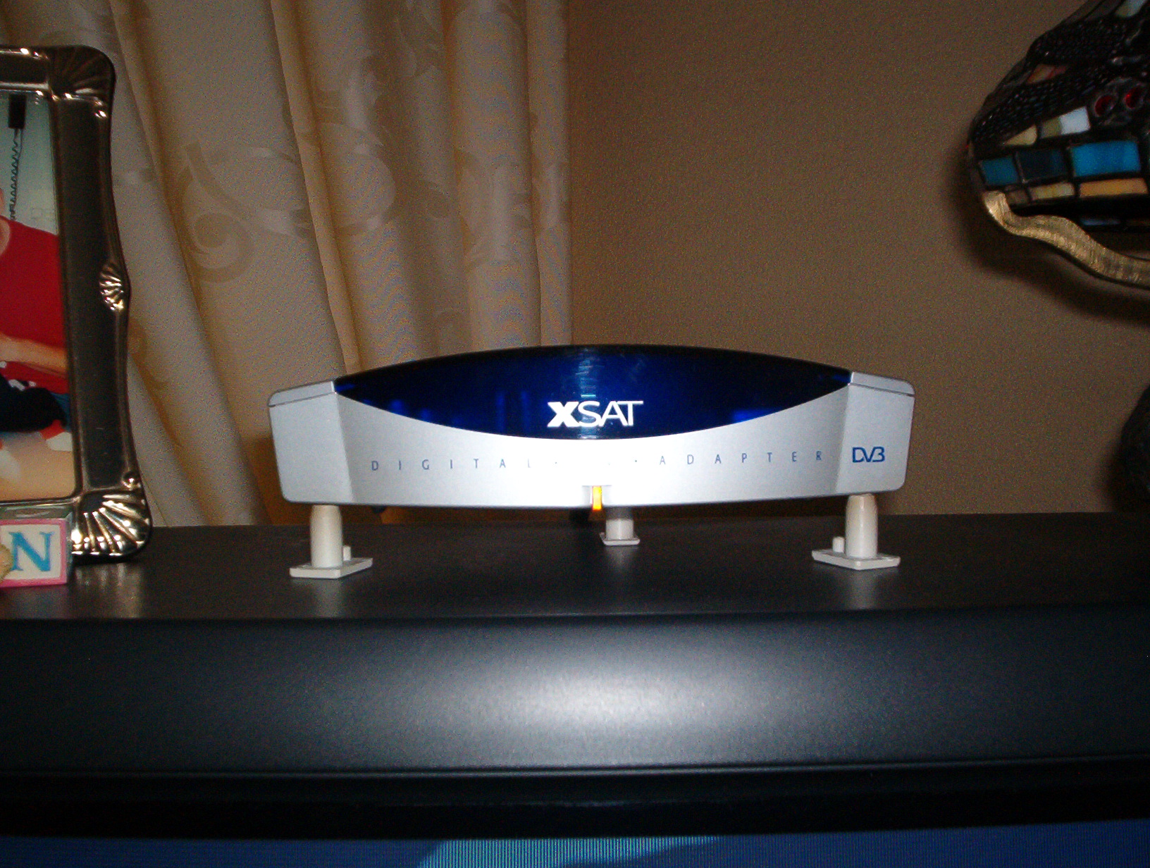

Gast Geplaatst: 6 mei 2005 Geplaatst: 6 mei 2005 aan de warmte kan je wat doen zet de xsat op drie potjes en boor in het klepje onder kant een paar kleine gaatjes <img src="/ubbthreads/images/graemlins/xyxthumbs.gif" alt="" />
