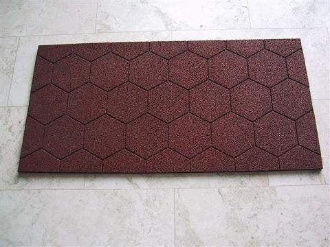

pandit Geplaatst: 7 mei 2005 Auteur Geplaatst: 7 mei 2005 Hi allemaal gezien de reacties, en mijn rondgang lang verschillende satelliet (web) winkels lijkt het er inderdaad op dat er 2 types tegelstatieven te bestaan. 1 voor 4 stoeptegels (60x60) voor eenvoudige astrasetjes en de zwaardere met 4 grindtegels (120x80) voor schotels tot 1 meter. Ik denk maar dat ik voor de 120x80 ga en deze extra verstevig met extra steunstrippen. Mijn volgende vraag gaat over het materiaal tussen het dak en het tegelstatief. Ron (Toxic) adviseerd op dit board om tempex hiervoor te gebruiken. anderen zweren bij (granulaat) rubber tegels. Tempex is goedkoop, maar lijkt me wat zacht en kwetsbaar. Bij de plaatselijke DHZ-er zag ik rubbertuintegels (a' 12 Euro <img src="/ubbthreads/images/graemlins/frown.gif" alt="" /> ), wat meer vertrouwen inboezemd. Behoorlijk prijzig maar mischien wel het meest ideale materiaal. Ik vraag me af of rubber niet gaat verpulveren onder invloed van UV licht. Tips zijn welkom Pandit
prutsie Geplaatst: 7 mei 2005 Geplaatst: 7 mei 2005 Doe wat je zelf het beste lijkt, da's het beste advies wat ik je kan geven. Polystyreen (tempex is een merknaam en er zijn zoveel merken PS) werkt ook prima. Ook kan je het prima belasten zolang je het maar niet puntbelast. Het wordt bijvoorbeeld gebruikt voor voorgevormde vormen voor gestorte betonfundamenten van huizen, bedrijfsgebouwen en flats. dan staat er dus een compleet gebouw op !! Maar als je meer vertrouwen hebt in rubberen tegels dan doe je dat toch ? Die kan je inderdaad beter puntbelasten. Maar of ze daadwerkelijk steviger zijn ? Over UV zou ik me niet te druk maken. Zowel rubber als PS zijn er licht gevoelig voor. Maar als het goed is liggen er tegels op en dus lijkt mij het geen probleem. Licht gevoelig wil trouwens zeggen dat het een aantal jaren duurt voordat de inwerking aan de buitenzijde zichtbaar kan worden. Kijk maar eens naar autobanden. Die barsten na een aantal jaren aan de buitenkant als je het rubber buigt. Dat kan door UV komen dus. groeten, Peter. Niet gehinderd door enige vorm van technische kennis zet ik onbevangen overal mijn schroevendraaier en soldeerbout in.
pandit Geplaatst: 7 mei 2005 Auteur Geplaatst: 7 mei 2005 Hi Peter > Doe wat je zelf het beste lijkt, da's het beste advies wat ik je kan geven. > Polystyreen (tempex is een merknaam en er zijn zoveel merken PS) werkt ook > prima. Ook kan je het prima belasten zolang je het maar niet puntbelast. Het > wordt bijvoorbeeld gebruikt voor voorgevormde vormen voor gestorte > betonfundamenten van huizen, bedrijfsgebouwen en flats. dan staat er dus een > compleet gebouw op !! Je hebt gelijk, mijn huis staat er ook op... Ik had vandaag tempexplaten voor isolatie in mijn handen. > Maar als je meer vertrouwen hebt in rubberen tegels dan doe je dat toch ? Die > kan je inderdaad beter puntbelasten. Maar of ze daadwerkelijk steviger zijn ? Ik zag op een advertentiesite een partij rubber tegels. en ga eerdaags even kijken, Onder zo'n tegelstatief die is opgebouwd met stalen hoeklijnen zit weinig oppervlakte. Het lijkt me dat die gewoon door tempex heen drukt. Maar ik zal wel; ongelijk hebben, ennuh er is tempex en tempex, isolatietempex is van het mindere soort. In ieder geval bedankt voor de input, Pandit

pandit Geplaatst: 15 mei 2005 Auteur Geplaatst: 15 mei 2005 Hi allemaal Ik heb toch maar een groot tegelstatief aangeschaft, Alle satelietboeren zeggen dat hier een 120cm schotel op kan. OP een advertentiesite 6 rubberentegels gekocht ter dakbescherming, op dezelfde site een 7 meter lang ladder gekocht. dus ik kan beginnen. maar euh hoe krijg ik dit spul veilig omhoog. Ik zie me niet met zo'n zware grindtegel de ladder op klauteren. heeft iemand een tip? Pandit
