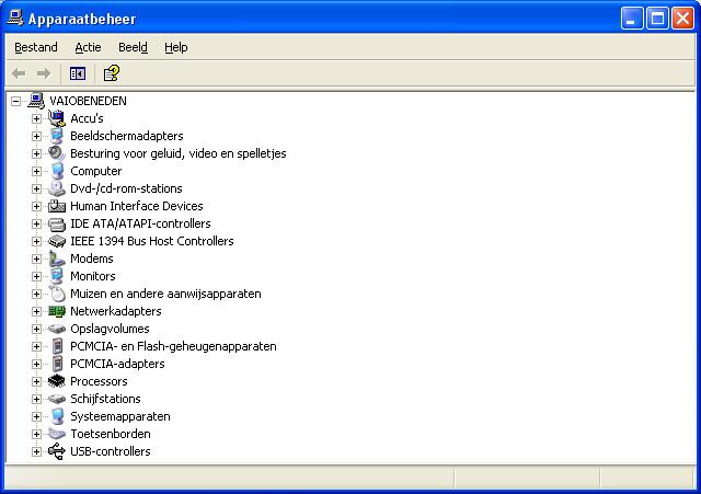

arene Geplaatst: 24 mei 2005 Auteur Geplaatst: 24 mei 2005 Ik zie geen rubriek "poorten" en kan dus ook niets wijzigen of bekijken. Zie bijlage voor een printscreen van mijn apparaatbeheer .......
omanski Geplaatst: 24 mei 2005 Geplaatst: 24 mei 2005 @arene Is die printscreen gemaakt terwijl je de usb / serieelkabel had aangesloten ???? Als ik em eruit trek, is ie ook niet meer aanwezig............. Groetuhhh...Omanski. -------------------- CubeRevo 9000HD-twin, Topfield 5000pvr, Aston dual & X-cam Premium Philips DSX 7072(2x), DSX 7071, Funke 99cm, Polarmount met Actuator,Invacom Lnb.
arene Geplaatst: 25 mei 2005 Auteur Geplaatst: 25 mei 2005 aha. Ik krijg de poorten niet te zien als ik de programmer aansluit op de usb-poort. Ik hoor wel het toontje dat er hardware aangesloten is maar er gebeurt verder niets. Misschien moet ik het dan forceren of zo? Welke driver moet ik dan kiezen? Ontzettend bedankt <img src="/forums/images/graemlins/biggthumpup.gif" alt="" /> voor het meedenken overigens.....

arene Geplaatst: 25 mei 2005 Auteur Geplaatst: 25 mei 2005 Ik heb de driver gevonden en nu werkt het allemaal gewoon via de usb-poort. Voor de liefhebbers: http://www.aten.com/04-1-tech-download.php Nou goed, de pcmci-oplossing is niet gelukt maar ik kan me nu redden met de usb-to-serial-variant. Dank u allemaal voor het meedenken.
