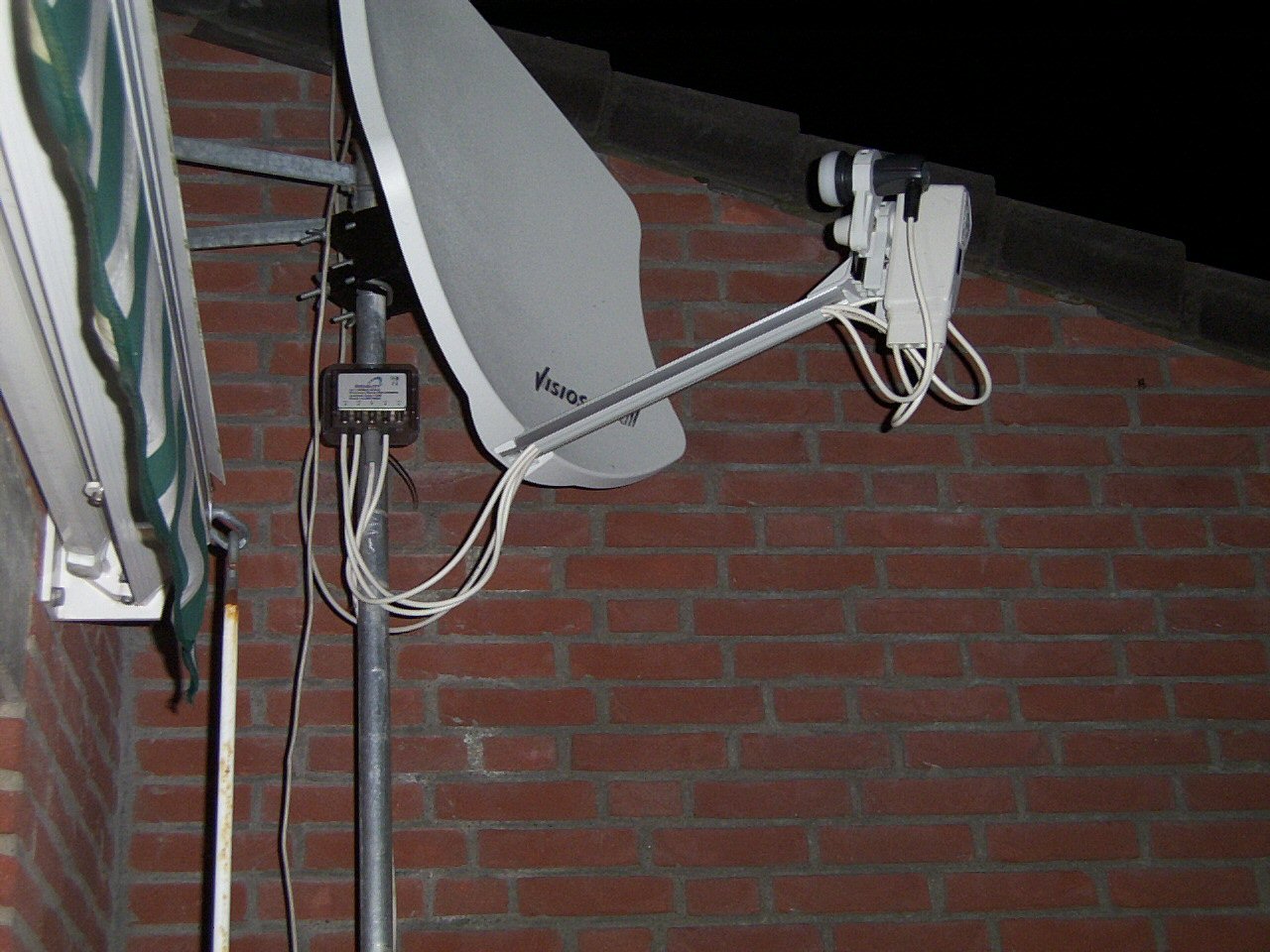

Gast Geplaatst: 27 juni 2005 Geplaatst: 27 juni 2005 Hallo. Maakt het uit of je de houder meer naar voor (naar de kop van de lnb) of meer naar achter op de lnb monteert? Op de lnb is dit tussenstuk ongeveer 4cm lang. Mvg
Gast Geplaatst: 27 juni 2005 Geplaatst: 27 juni 2005 Citaat: Maakt het uit of je de houder meer naar voor (naar de kop van de lnb) of meer naar achter op de lnb monteert? Maakt bijna niets uit. Ik heb mij er maar niet druk om gemaakt.

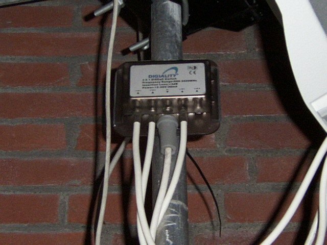

Gast Geplaatst: 21 juli 2005 Geplaatst: 21 juli 2005 Ik heb deze topic met belangstelling gevolgd, omdat ik net zo'n ding samen met 3 lnb's en een diseq switch met 4 aansluitingen voor de lnb's heb gekocht bij één van de sponsors van dit board. De schotel juist zetten zal geen probleem zijn, maar met diseq heb ik nog nooit gewerkt, (het is voor mijn broer, en die zag een motor niet zitten). Hoe stel je de diseq eigenlijk in?
Gast Geplaatst: 22 juli 2005 Geplaatst: 22 juli 2005 In het diseqc menu op je tuner. Stelt niks voor hoor. Je hoeft alleen maar weten op welke poort welke satelliet zit en je tuner vertellen dat je een diseqc 1.0 switch gebruikt.
mbrmijd Geplaatst: 22 juli 2005 Geplaatst: 22 juli 2005 Napoleon, als bijlage mijn aansluiting op de diseq-switsh. 1= Astra 1, 2= Hotbird, 3= Astra 2, en de middelste aansluiting is de reciever. Even goed instellen in het menu van de reciever en kijken maar. grtzz Marco. <img src="/forums/images/graemlins/xyxthumbs.gif" alt="" />
Gast Geplaatst: 22 juli 2005 Geplaatst: 22 juli 2005 Idd, een plaatje zegt meer dan woorden. Hier mijn schetsje.
mbrmijd Geplaatst: 22 juli 2005 Geplaatst: 22 juli 2005 Goedemorgen Pacman, nu kan het toch niet meer mis gaan voor de mede hobbyisten dacht ik zo. grtzz Marco. <img src="/forums/images/graemlins/biggthumpup.gif" alt="" />
Gast Geplaatst: 22 juli 2005 Geplaatst: 22 juli 2005 Moguh. Nee, de hardware kant zal wel gaan lukken denk ik. Zie overgens dat jij en ik de zelfde switches gebruiken. Veel voor weinig, haha ! Voor de instellingen op de tuner moet de vraagsteller het even vragen in een subforum hier van zijn ontvanger. Of het moet hier gaan om een Echostar 5020. <img src="/forums/images/graemlins/loldev.gif" alt="" />
Gast Geplaatst: 22 juli 2005 Geplaatst: 22 juli 2005 Ik heb dezelfde switch gehad en vervagen voor een Spaun 411 en had een paar procenten meer winst en beter met zappen/switchen. Denk dat die van mij defect was.
Gast Geplaatst: 30 juli 2005 Geplaatst: 30 juli 2005 ondertussen alles geplaatst, de diseq instellen was inderdaad een makkie. de diseq switch is een indis002, en kon ik wegwerken aan de achterkant van de schotel, 2 kleine gaatjes geboord in de verstevigingen van de schotel achteraan, en diseq switch ertegen en een stangetje door de twee gaatjes zodat alles mooi blijft zitten. ziet er goed afgewerkt uit zo. indien gewenst maak ik er een foto van. Wat mij wel opvalt is dat bij regen snel beeldverlies optreed. Maar ja, misschien ben ik op dat gebied verwend met mijn 1.20 meter schotel.
