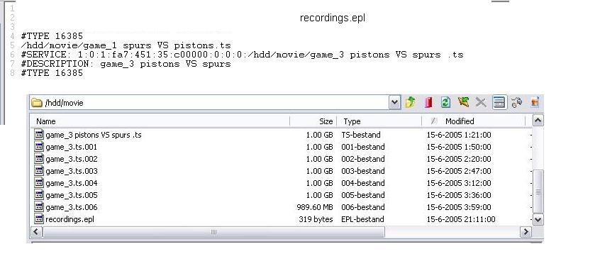

duc748 Geplaatst: 15 juni 2005 Geplaatst: 15 juni 2005 kan iemand de inhoud van deze file ( recordings.epl ) hier plaatsen maar ook een opgenomen zender van een paar uur in staat: dank u. /hdd/movie/recordings.epl

duc748 Geplaatst: 15 juni 2005 Auteur Geplaatst: 15 juni 2005 misschien iemand die dit snapt... <img src="/forums/images/graemlins/kweetniet.gif" alt="" /> zie bijlage
bartbnl Geplaatst: 16 juni 2005 Geplaatst: 16 juni 2005 Dat is inderdaad wat vreemd. Laat me raden: als je de opname bekijkt houdt het op na een 30-40 minuten? In de recordings.epl staat (in de #service regel en daarboven) een referentie naar het .ts bestand. En dat is prima. Alleen wat ik niet begrijp is waarom de naam van de .ts.00x bestanden ingekort is. Normaal gesproken wordt een opname gesplitst in <naam>.ts, dan <naam>.ts.001, dan <naam>.ts.002 etc. Dus ik had hier vewacht "game_3 pistons VS spurs .ts.001" etc. Misschien gaat het weer goed als je die .ts.00x bestanden weer de volledige naam geeft? Of je kunt de .ts filenaam op dezelfde manier inkorten en dan de 2 referenties in recordings.epl ook overeenkomstig aanpassen. Nu worden denk ik de ts en de .ts.00x bestanden niet als delen van dezelfde opname gezien.
duc748 Geplaatst: 16 juni 2005 Auteur Geplaatst: 16 juni 2005 @bartbnl hij stopt er indedaat mee uit na 30/40 minuten. maar dat is gelijk aan een bestand, .ts.00x[1.GB] als ik de [name.ts.00x] verander, [name.ts] dus zonder de [00x] kan ik ze zien in de db. ergens zit een fout waar door de start file [game_3 pistons VS spurs .ts] niet weet dat er meer bestanden bij horen die hij naar het start file moet afspelen waar door je een lange opname krijgt te zien van>> game_3 pistons VS spurs .ts [color:"blue"] start[/color] game_3.ts.001[color:"blue"]vervolg[/color] game_3.ts.002[color:"blue"]vervolg[/color] game_3.ts.003[color:"blue"]vervolg[/color] game_3.ts.004[color:"blue"]vervolg[/color] game_3.ts.005[color:"blue"]vervolg[/color] game_3.ts.006[color:"blue"]vervolg[/color]

bartbnl Geplaatst: 16 juni 2005 Geplaatst: 16 juni 2005 De dreambox ziet niet dat de bestanden bij dezelfde opname horen omdat ze een andere naam hebben. Ze moeten voor de .ts echt precies hetzelfde heten. Dus ofwel er staat een " pistons VS spurs " te veel in de naam van het .ts bestand, ofwel te weinig in de .ts.00x bestanden. Ik begrijp alleen niet hoe de namen zo gekomen zijn.
Alfret Geplaatst: 16 juni 2005 Geplaatst: 16 juni 2005 Citaat: dank je Alfret.. wat heb je in de map [color:"blue"] /hdd/movie/ [/color] staan.?? voorbeeld: /hdd/movie/In Enemy Hands 10_04_05.ts heb je nog meer bestanden die bij deze film horen, en hoe zien die bestanden er uit..?? <img src="/forums/images/graemlins/xyxthumbs.gif" alt="" /> Ik heb in de hdd/movie map bijvoorbeeld: The Legend Of Evil Lake 09_04_05.eit The Legend Of Evil Lake 09_04_05.ts The Legend Of Evil Lake 09_04_05.ts.001 The Legend Of Evil Lake 09_04_05.ts.002 The Legend Of Evil Lake 09_04_05.ts.003 staan. Als je zo jou files aanpast aan bijvoorbeeld: game_3 pistons VS spurs .ts game_3 pistons VS spurs .ts.001 game_3 pistons VS spurs .ts.002 game_3 pistons VS spurs .ts.003 game_3 pistons VS spurs .ts.004 game_3 pistons VS spurs .ts.005 game_3 pistons VS spurs .ts.006 Wat doet hij dan? Speelt hij ze dan wel achter elkaar af? Succes Alfret Xtrend 9500 42 28 23 19 13 oost Samsung 40inch 6030 3D tv
duc748 Geplaatst: 16 juni 2005 Auteur Geplaatst: 16 juni 2005 @Sat Turner game_3 pistons VS spurs .ts @bartbnl ik had een keer die namen verandert, <img src="/forums/images/graemlins/crazy.gif" alt="" /> omdat ik ze via ftp naar een andere map had veplaats, om een beter overzicht te hebben..oeps. @Alfret jij hebt de juiste oplossing gevonden. <img src="/forums/images/graemlins/xyxthumbs.gif" alt="" /> [color:"blue"] game_3 pistons VS spurs .ts game_3 pistons VS spurs .ts.001 game_3 pistons VS spurs .ts.002 game_3 pistons VS spurs .ts.003 game_3 pistons VS spurs .ts.004 game_3 pistons VS spurs .ts.005 game_3 pistons VS spurs .ts.006 [/color] nu heb ik een lange film die in een keer alle files afspeeld achter elkaar. BRAVO jongens bedankt voor jullie hulp. @bartbnl @Alfret @Sat Turner <img src="/forums/images/graemlins/xyxthumbs.gif" alt="" /> topic closed
