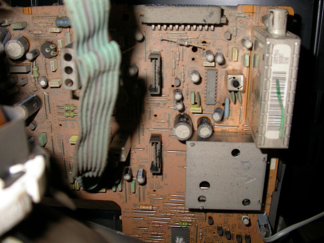

Boelo Geplaatst: 20 juni 2005 Geplaatst: 20 juni 2005 Als ik de tv laat zoeken vind hij wel de zenders, maar hij loopt er overheen,of stop naast een zender , heel onscherp. Hij zoekt normaal , vind een zender,dan is het beeld goed, maar als die stopt is het net of die naast de zender staat. Is er dan een spanning niet goed of de tuner defect? Vroeger had je afc . Wie weet hier meer van? Alvast bedankt Boelo ...........................Groetjes:...Boelo VU+--Ultimo 4K----Big bisat 13E-19.2E-23.5E-28.2E
Steve Geplaatst: 20 juni 2005 Geplaatst: 20 juni 2005 regel het spoeltje in het middenfrequent cirquit heel iets bij.(mocht je er niet uitkomen,maak even een foto van het gedeelte waar de kanaalkiezer zit.)ik heb van dit app geen schema.(het zou een seleco chassis kunnen zijn)
Boelo Geplaatst: 21 juni 2005 Auteur Geplaatst: 21 juni 2005 ...........................Groetjes:...Boelo VU+--Ultimo 4K----Big bisat 13E-19.2E-23.5E-28.2E
percies Geplaatst: 21 juni 2005 Geplaatst: 21 juni 2005 Probeer de spoel links van de tuner een tikkeltje te draaien, of daar even de onderkant van de print "vingeren" en kijken of je dit in het beeld ziet <img src="/forums/images/graemlins/blush.gif" alt="" />
Steve Geplaatst: 21 juni 2005 Geplaatst: 21 juni 2005 draai dit spoeltje eerst een halve slag naar links,ga dan kijken met zenderzoeken of hij dan wel goed op de zender komt.zo niet ga weer terug naar de beginstand en draai hem een halve slag naar rechts (markeer desnoods even de beginpositie)
Boelo Geplaatst: 21 juni 2005 Auteur Geplaatst: 21 juni 2005 Wat ik ook draai hij reageerd er niet op. Het probleem blijft. Heb ook al even met de handvat van een kleine schroevendraaier op de print getikt,maar dan gebeurt er ook niets(misschien een breukje). ...........................Groetjes:...Boelo VU+--Ultimo 4K----Big bisat 13E-19.2E-23.5E-28.2E
Steve Geplaatst: 22 juni 2005 Geplaatst: 22 juni 2005 dan zit hij waarschijnlijk onder het vierkante blik
Boelo Geplaatst: 22 juni 2005 Auteur Geplaatst: 22 juni 2005 Klopt,hij zat onder het blikje. Even verdraaid en laten zoeken en hij doet het weer perfect. Bedankt voor de moeite en de informatie. Boelo ...........................Groetjes:...Boelo VU+--Ultimo 4K----Big bisat 13E-19.2E-23.5E-28.2E
